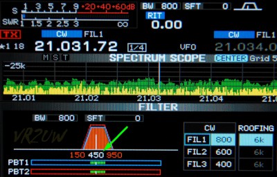

我家的发报机能显示侧音频率(见绿色箭头所指450 Hz)。

VR2UW:我家的发报机能显示侧音频率(见绿色箭头所指450 Hz)。
 (2012-09-25 13:50)
IC78TT
