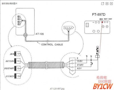

当时  天调接20米 长线 ,地线10多米长  用我的897 10W 推  按照网上的接线 触发 天调就响一下 LED 亮大约2秒后熄灭  重复触发 一样天调就是不干活 驻波3以上 但897接受信号很好 。

楼主是用的是有指示灯的种接线方式改的?
我是用没灯的那种,调谐不用按PTT,方便。

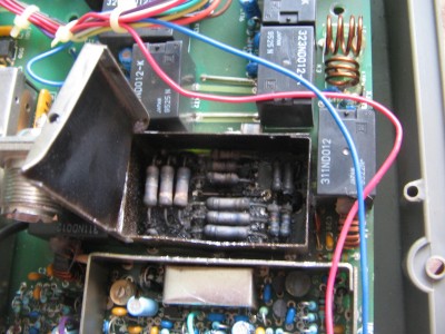

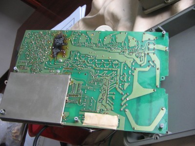

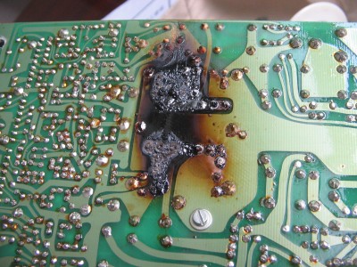

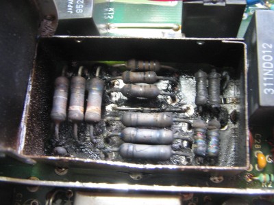

建议你打开看看有没有烧过的痕迹,我拆开江苏朋友天调 ,吓一跳 ,这个小盒子内全烧啦

你想错啦,这个天调是江苏朋友叫我帮他看看,为啥不调谐,原来烧掉了,

就是燒ATT啊!

论坛真好,找到了ztt-100维修手册。首先打开att小盒,外关检查没问题,逐个测试也没问题。att被排除。检查每个继电器的供电也正常22k电阻没有损坏。检查天调13.8   v,5v.8v也都正常。
