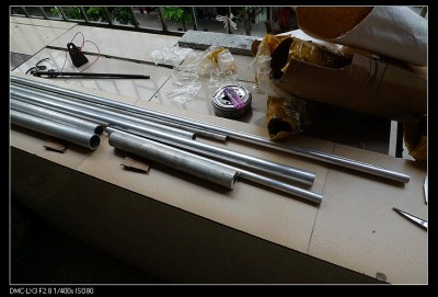

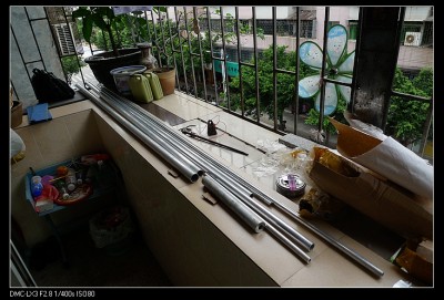

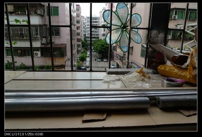

终于忍不住了,用PCA-12架了几次台都没成功通联过一次,决定再次制作一套便携的正V天线,设想工作在7、14、29M三个波段,整套天线收起来大概在1.1米左右,可方便携带到户外设台,配合4.2米的灯架一个人希望可在10分钟内完成天线架设
铝管到货了,回来发现选的材料1.5mm厚了点,要换壁厚1mm的

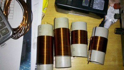

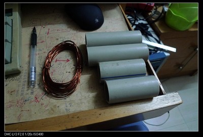

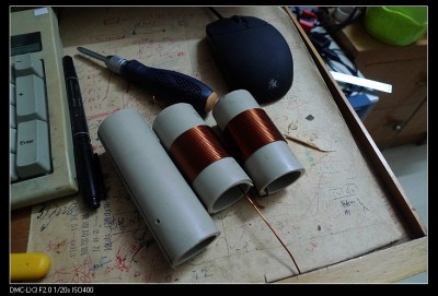

陷波器制作,采用32mmPPR管作骨架

只看该作者 9楼 发表于: 2012-08-30
铝管是邮购的吗? 小直径的铝管不好找哦!
离线li17912
121
只看该作者 10楼 发表于: 2012-08-31
都是淘宝邮购的

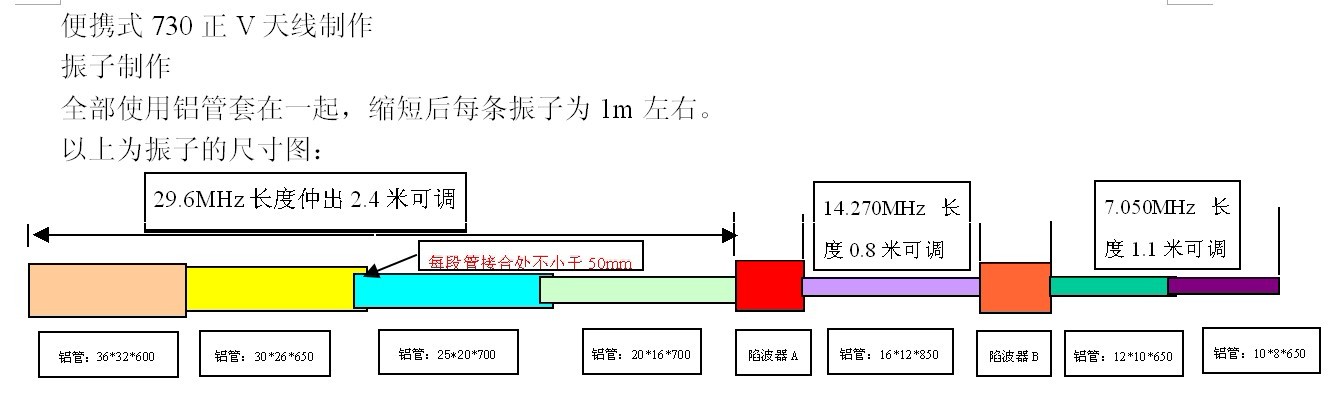

正V伸展开是多长?
我读书少  不要骗我
离线BG5EHX
4680
只看该作者 12楼 发表于: 2012-08-31
看样子展开应当在单边6米左右吧

振子单边长度4.5米左右,缩短后为1.1米
陷波器已绕好,等铝接头加工好就可以装配了

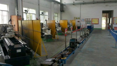

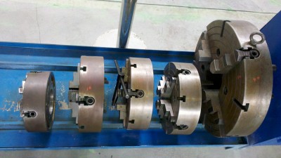

只看该作者 18楼 发表于: 2012-08-31
好多床,太牛B了,想什么做什么. 线切都有
呼号:BG5EHX
姓名:陈伟军
地址:浙江省海盐县中国银行  314300
QQ:24628787   QQ群号: 26382971
离线li17912
121
只看该作者 19楼 发表于: 2012-09-01
回 BG5EHX 的帖子

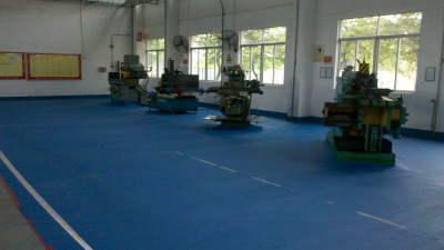

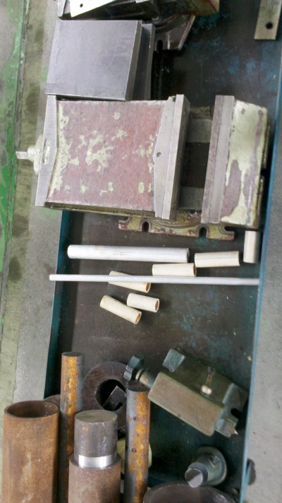

BG5EHX:好多床,太牛B了,想什么做什么.[表情] 线切都有 (2012-08-31 23:07)
床是公司的,我是不能动的,只能求机加工的人帮忙加工下,所以要排期等他们有空才行
