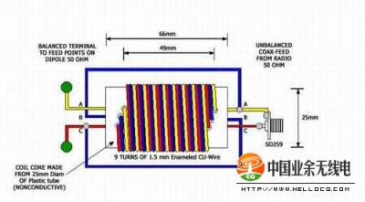

求教按照此图制作的空心巴伦最大承受功率是多少W  ,100W肯定没问题,想知道最大承受功率

看你用的材料,绝缘好做几个KW没有问题

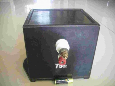

2000KW没问题,看我这个。

PPR管买的是各个价位中价格最高的,漆包线是1MM的,绝缘还需要做哪里?是内部灌胶吗?

BG0ATE:[图片]2000KW没问题,看我这个。 (2012-08-26 17:05)
您这个就是按照这个图做的吗?

长时间工作,也就200W吧

那网上那些1K  2K瓦的巴伦是磁环磁棒的吗?那些大功率的是怎么做的?

试过 1000w 没有问题

PPR不耐温,漆包线绝缘也一般,你这样做也就几百W
