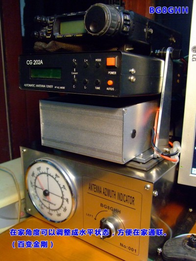

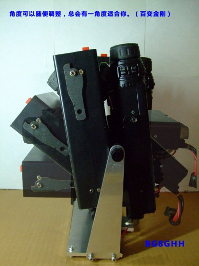

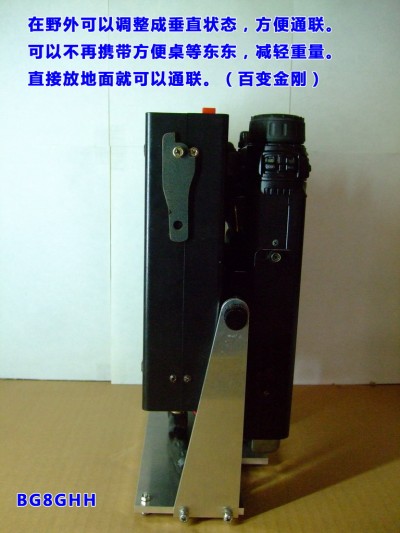

DIY个小东西。背负外出通联方便不少。
      我并不是一个真正的背负发烧友,需要在行走中连续不断的通联。只因为现在家里是越来越难通联干扰是越来越大,只有走出去。参考了网络上各种不同的背负方案,感觉大部分设计还是纯粹为了在行走中连续通联设计的。为了免去到座台现场在连接电台、天调、电源电源线等这些繁琐的过程,所以才想了这个方法。重量增加不多基本上可以忽略不计,整体重量基本就是机器原有重量。在家也可以当机器的固定机架使用,算给大家提供个另类思路。我是利用手上现有的857D+202A+20AH的磷酸铁锂电池这些东西重新组合,利用四个螺丝在857的支架上来固定的。
如今,只需要开车到达架设地点。将整体设备拿下车架设起天线,再把这一组合和20AH的磷酸铁锂电池快速连接即可。很方便,整个过程不超过5分钟。
完毕。

我总以为外出带那么多的累坠,像天调等没大用。
857配个PAC-12又简单轻便效果又好。

赞一个,好思路!请楼主发个解剖图,想看看天调是如何固定的?
