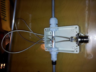

V段,要求到1.5KW的功率,
请问各位天线达人,什么形式结构的天线能比较轻松地承受这一功率?
有人说偶极子,有人说J型,有人说折合天线阵,有点糊涂了,请高手答疑解惑!
注:不是业余段!

只要不加感、一般天线都能承受KW级功率

折合8木阵,看他们EME那样干,2000瓦

有道理,其实是四分之一GP和J型天线都没有加感线圈,看来这两个比较合适。
要论发射效率,那种效果要好?
BG9AWX

八木也可以了。主要是振子的结构。
我做的八木可以耐500瓦,如果将匹配电缆(现为RG-179,1.5mm的75欧电缆)换成大功率点的-3的特氟龙75欧电缆,功率可以到1.5KW了。当然,换-9的电视电缆功率更大。

另外,国内广泛使用的折合振子,由于振子内部有3mm的聚乙烯电缆,功率限制在200瓦以下。

J型天线

10KW的一般都是偶极振子。
