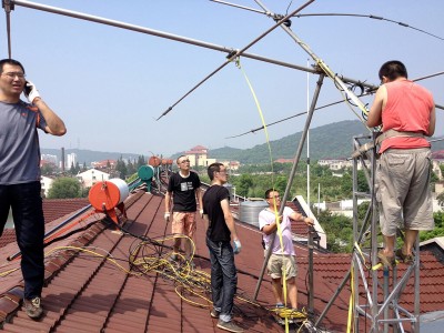

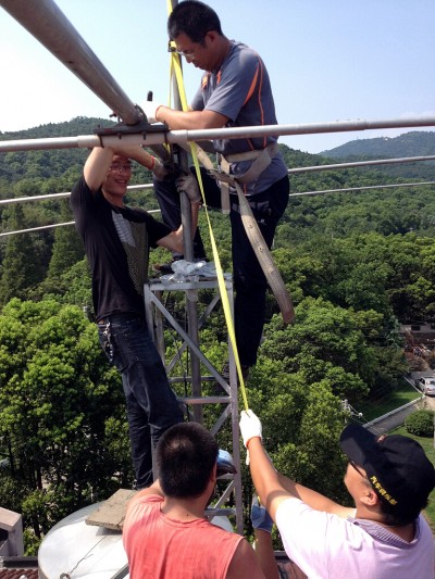

切割被海葵折弯的镀锌管
天线立杆更换为不锈钢管
基本完成

问一下被折弯的杆子多粗,什么材质的
离线BD7OXR
4532
只看该作者 3楼 发表于: 2012-08-13
不锈钢的估计还没有镀锌管好!直径和壁厚 是关键!

同意,同意,所谓的不锈钢管,还没镀锌管好了。但要国标的。管径和壁厚。大大地同意3楼的建议。

2寸的镀锌管应该冇问题

在上海,我建议起码国标DN50管。非上劳钢厂的不买。

不锈钢管普遍太薄,还是用国标镀锌钢管比较可靠!

我头次见到真的国内立杆断的。建议他用DN50管了。

你老兄也不想想,这次台风五年最大的一次,

玩笑话了。我个人感觉只要是合格的钢管,厚度5毫米,外直径60到65毫米,能镀锌,都是可以的,假如没办法镀锌,只能刷漆做防腐了。
真心不建议使用不锈钢管。太软了。铝管更加不推荐了。

不会好到那里去,记住个标准 半波长。少于这个高度都好不到那里去,除非你的楼顶面积比较小,不过还是建议有5-6米的塔加上立杆可以到 7-8米左右的高度,这个高度是非常适中的。

建议用厚壁无缝管,镀锌管真不怎么样!
