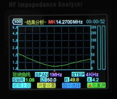

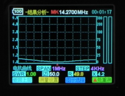

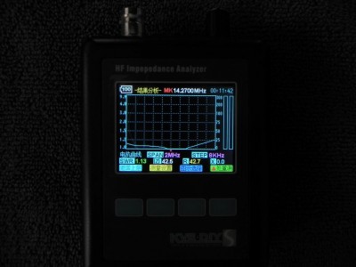

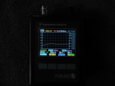

按照你的数据,完善了那天你分开的两边长度,现在GP天线就修成这样,最后剩下50欧姆不完美,其他已经达标,有机会远程试射,你看看OK无。
离线bg7mya
1792
只看该作者 1楼 发表于: 2012-08-11
呢条野整个带宽用我的标准就厉害了,超2M,看图1:1.1也有1M.

只看该作者 2楼 发表于: 2012-08-11
恭喜你成功,其實他是全頻的,不過要加天調,有樣野你無講,電流有幾大有冇22安

只看该作者 3楼 发表于: 2012-08-11
最重要有一樣野就係純電阻好似差的的

只看该作者 5楼 发表于: 2012-08-11
因为就在原位置搞,很难驳接连接大地,现在两边的就是悬空,100W也就21A左右,如果搬到塔顶,连接水管,应该会实现你天线的效能。
感冒了几天,头痛,不舒服一直没有搞。另你们要的东西可能有希望,到时联系吧。

只看该作者 18楼 发表于: 2012-08-14
根據你發曲線圖來說只能講真地無法滿足地磁發揮,還好平衡線也達到要求可以補償地磁不足,但效果會吾穩定,好彩你付近沒有大型動車或高壓電纜。
