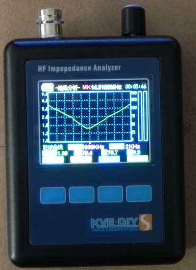

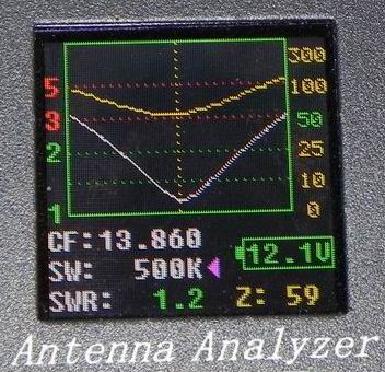

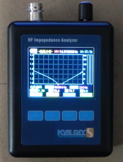

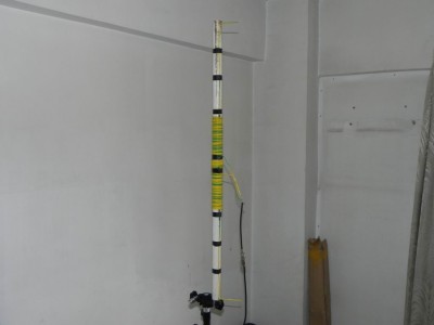

今天有空,做了一条曾经热议的小型天线,资料太少了,只看到外形就开始山寨了,总体不难搞,驻波还可以,最后一张图是刚做好的数据,2、3图通过调整后及结果。现在用1.5平方电线作为电容载体带宽有30K左右,找到薄的铝片再改动,择日试射。

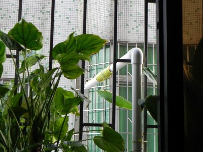

我也是乱来的,数据少不好搞,这条天线花的时间不多,不会超过一个小时就可以弄好,也许数据不对,这样小巧的天线已经放到户外天台上工作调试,但还是不尽人意,也许真的尺寸不对吧,不过也证明了一点,小巧的天线别指望它有好的表现!
测试了几个地方,只有广东梅州的电台BG7MI可以听到一点点,远的就不说了,最后一线希望放在两边的开放电容的面积上,加大两边铝板尺寸试试,到现在为止不能和GP、DP当然还有YAGI比,比起小环天线还差了一截

看测量结果,谐振带宽确实不高,只有50KHz左右,发射接收不要超过这个范围。
这种需要精确调谐的天线,以谐振(电抗)为主,匹配(驻波)为辅,。
如果仅仅只是频宽极窄的缺陷,倒是可以接受的缺陷。精确调谐就是。

另,我的带宽标准是中心频点左右不超过1:1.7

今天做了调整,改动了一下数据,结果有好有不好,不好的:是驻波1:2.6调不下来,好的是接收和发射大大得到了提升,临时放在两栋大楼中间四楼窗台测试,效果还可以,重庆的bg8gda=53,浙江的bg5cjy得到55的讯号回访,两地出去、回来的信号差不多。抓住第一条留下的稻草从新弄了这条,看来有搞头,有一点点希望

其实做好防水,是可以当作晾衣架的,很让人振奋啊。
