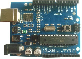

1、  Arduino 板要求 MEGA328    *必须具备
a)         参考价格55-80

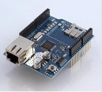

2、  网板要求 W5100    *必须具备
a)         参考价格95-130

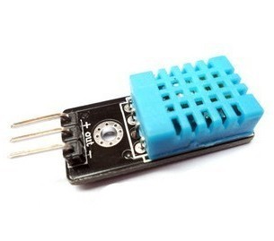

3、  温湿度 DHT11模块信号脚 A2端口   *必须具备
a)         参考价格15

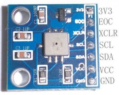

BMP085模块连接Arduino主控板的A4A5脚,A4接气压模块的SDA  A5SDL,气压模块的正负极按电压连接主控板上的相应端子。

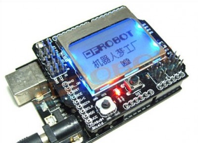

选择ALCD4884模块):
参考价格85
选择B:

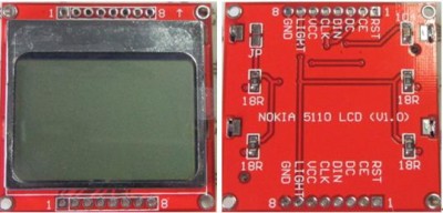

如果没有上面这个液晶模块,也可以用普通模块,需要自己单独跳线,引脚如下
Arduino 主控板引脚号
5110LCD引脚名称
D2
CLK
D3
DIN
D4
DCdata  select
D6
RSTreset
D7
CE enable
GND
GND
+5V
VCC(根据屏要求接相应电压)
+5V
Light (根据屏要求接相应电压)
参考价格15

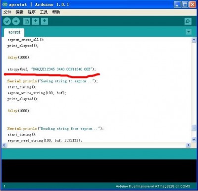

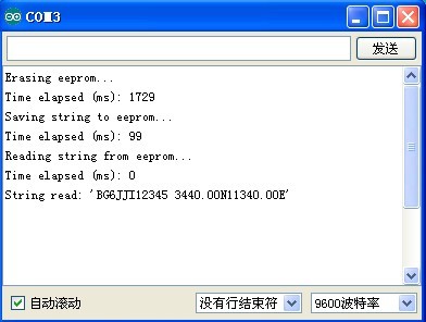

e)         将上述个人配置信息写入片内存储器-EEPROM(附写入程序aprstxt.ino)
打开Arduino IDE编辑器,然后打开附件压缩包中Aprstxt目录下的Aprstxt.ino文件,找到并编辑其中一行:
         strcpy(buf, "BG6JJI12345 3440.00N11340.00E");
                                  ^^^^^^^^^^^^^^^^^^^^^^^^^^^这里红颜色字体需要替换为您的个人信息,内容排列为:
                         i.            第一至第六个字符为呼号,不足6位的后面用空格补齐;
                        ii.            7位开始5个字符为验证码,用来登录服务器;
                      iii.            第十二位为空格;
                      iv.            第十三位至结束为经纬度,纬度8位,经度9位;
                        v.            请务必按要求填写准确。
                      vi.            写入一次信息之后如不需要改变信息,不必每次都执行这一步。
2写入Arduino主控板(按键盘Ctrl+U),写入完成后打开串口监视器(Ctrl+Shift+M)查看写入结果(程序会清除整个片内EEPROM,并写入您的呼号信息,验证后显示出来),并写入您的呼号信息,验证后显示出来)
          3使用附件中的Xloader软件选择固件文件,并点击Upload上传气象站固件;
固件文件在附件中,文件名ArduinoAPRSweather7-29V1.2.hex命名。
4、登陆aprs.fi查看结果(呼号后缀为-13)。

把dht11换了吧
精度太差了
BG1TOM  QQ:8109243
QTH:Peking,CN
Echolink Links Node:-L 657993
ALLSTAR Links Node:28556
离线BG6JJI
4952
只看该作者 7楼 发表于: 2012-07-27
回 BG1TOM 的帖子
BG1TOM:把dht11换了吧
精度太差了 (2012-07-27 15:28)
直接换成DHT22吧,应该是通用的

加入了BMP085气压模块(模块地址0x77,如果有不同,请联系我再更新),因为使用了I2C总线,所以调整DHT11模块到了A2脚
发送时间5分钟一次。
BMP085模块连接A4、A5脚,A4接SDA  A5接SDL

有LCD显示的照片么?我用1602的,无法显示。
离线BG6JJI
4952
只看该作者 14楼 发表于: 2012-07-29
是5110的屏,请看论坛里另外一贴
到处游荡的机器人火腿,目前在丽江
RIG:我有一堆uSDX
ANT:随时都能抄走的拉杆GP天线
离线BG6JJI
4952
只看该作者 15楼 发表于: 2012-07-29
回 gxlice 的帖子
gxlice:有LCD显示的照片么?我用1602的,无法显示。 (2012-07-29 20:19)
http://www.hellocq.net/forum/attachment/thumb/Mon_1207/58_53834_9e4adfd7764e21f.jpg?167
是这个屏,说明书中有引脚说明
