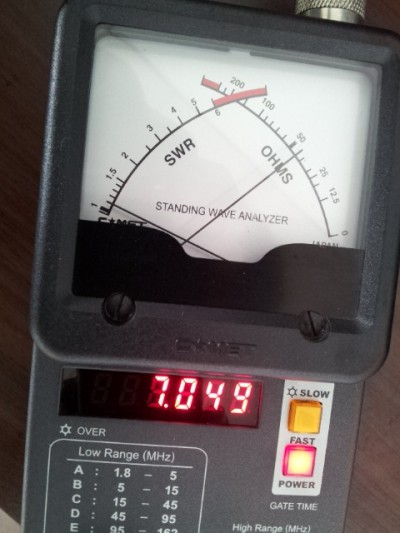

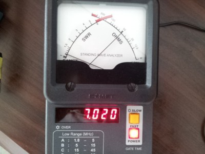

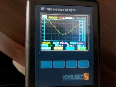

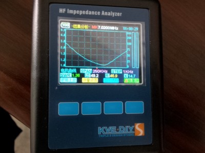

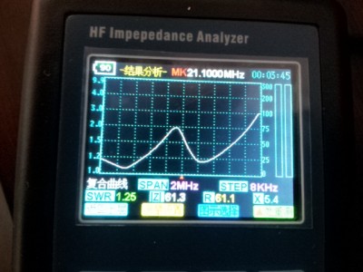

刚刚收到KVE的天分,赶紧和我的彗星500测试一下我的C19,这个C19折腾了我3个月,现在各波段基本满意,KVE的天分真的让人难以置信,小巧,方便,简单,准确,电池也足,真的让我爱不释手了,驻波,阻抗,电阻,电抗,功能一目了然,连续开机一个小时,电力依然充足。废话不说了,上图才是硬道理,欢迎老大们指点指点
40M

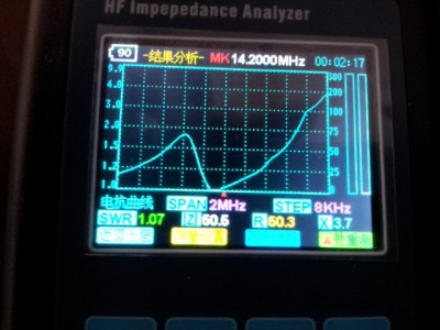

20M

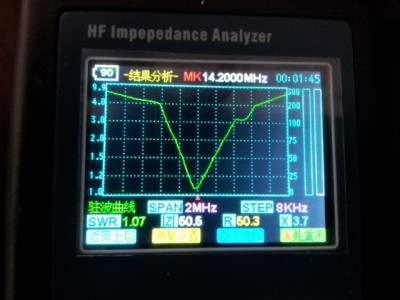

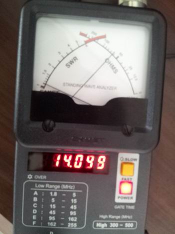

20M的天线

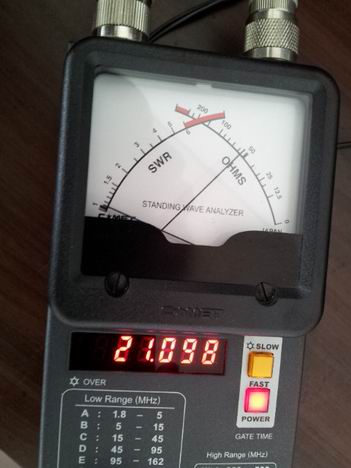

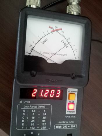

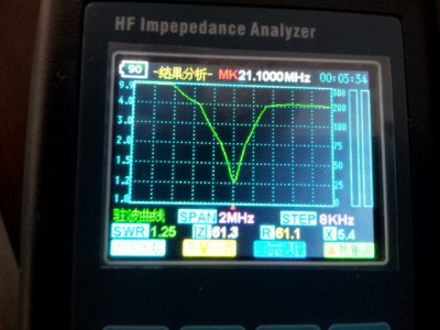

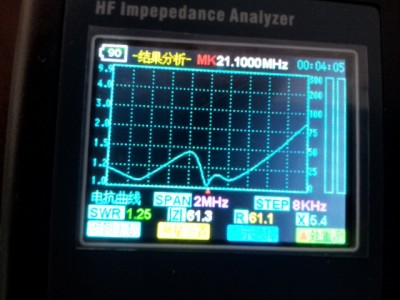

15M天线

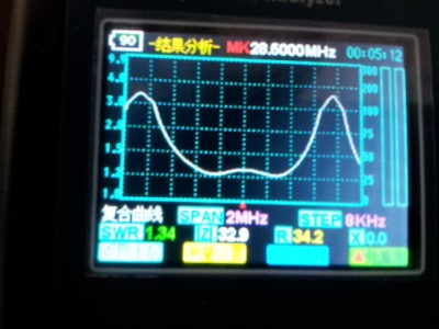

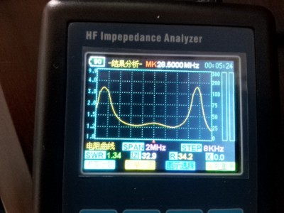

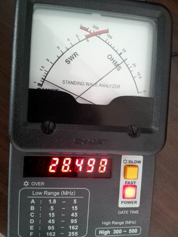

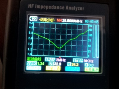

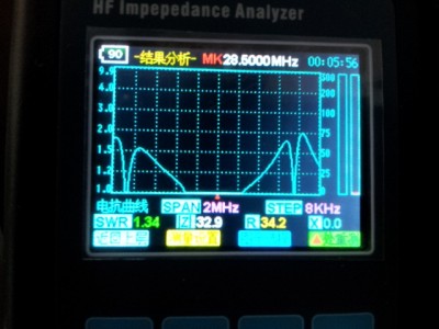

10MC19天线

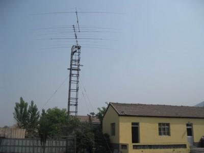

我的基地天线

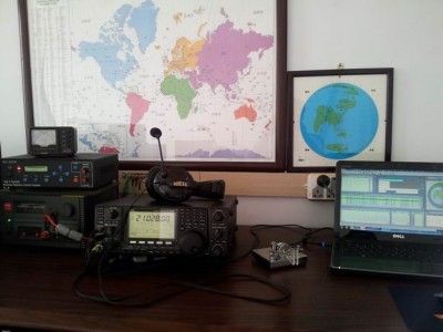

电台室

恭喜恭喜,把C19XR調試的那麼理想,感謝你給我反饋那麼多調試C19XR的實際數據,謝謝!
剛才和你通電話,得知你昨晚在14M用了2個小時就通便5大洲,深感欣慰!
同喜同賀,今天就 把我的的祝福,從香港給你送過去,祝願你通得更多更遠的電臺,謝謝!
