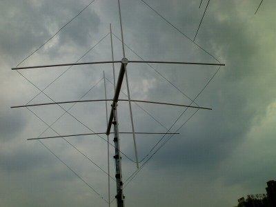

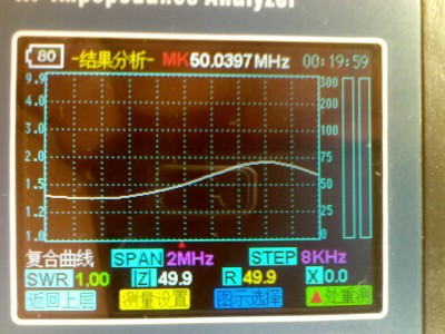

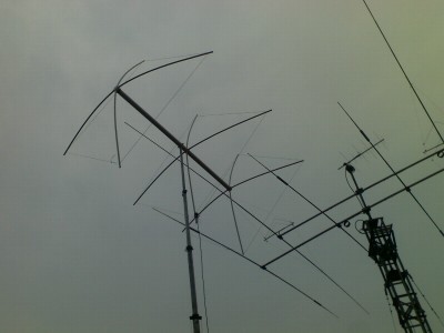

3EL 6M QUAD天线再次完工,KVE60A/KC901H护航,完美匹配,SWR1.0,J=0浮云.... [复制链接]
离线bg8bin
720
只看楼主 倒序阅读 0楼 发表于: 2012-07-07

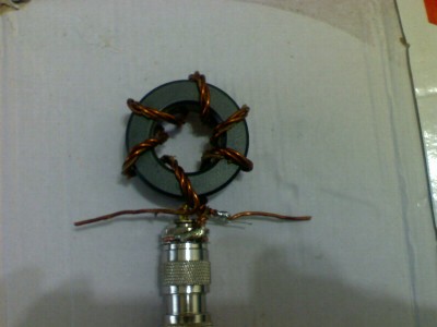

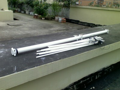

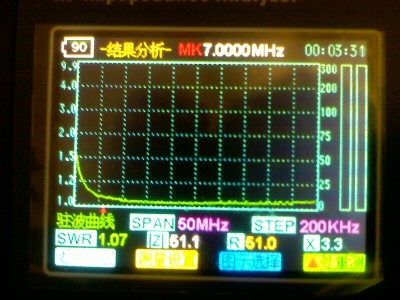

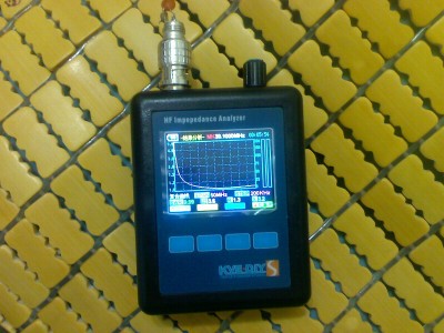

这段时间天气不太好,刚好挤出点时间把KVE60A图示天分拿出来射一下。要不是因为有这个天分,估计又懒得下手了,每次测带宽太麻烦了。

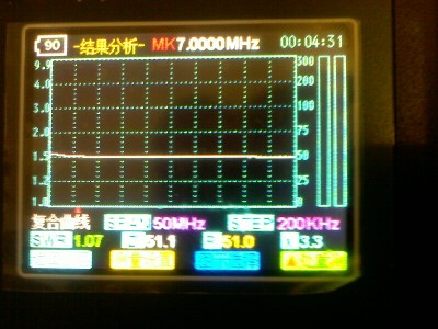

1:1巴伦就是个射频变压器,原理简单,不过材料非常的关键。商品巴伦多为磁棒式,不知道是不是因为为了批量生产提高效率的原因。磁环巴伦则很少见,绕制起来确实比较麻烦。不过为了带宽和功率,还是自己动手吧。
没什么时间写文字和处理图片,发点凌乱的照片大家看看吧。
修复磁棒巴伦
6米基本不会用到2KW级别,用比FT-240-K小一个等级的阿米东FT-150-K磁环直径1.8铜线绕制的三线巴伦,1-50M驻波在1.2以内,曲线平坦。(中间图,负载电阻引线最短)
负载电阻的三种接法可以看出引线不规则带来的影响是很大的。

看来下了不少功夫,两个的电抗值相当理想,不错不错

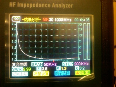

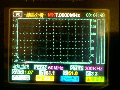

为了验证天分桥的性能,测了一个电容和一个电感。电容测量中复合阻抗与理论容抗值差距小。天分电桥测出数据还是比较精确的。
电容测量
复阻抗
电感测量
[attachment=568393]
电抗曲线
[attachment=568395]
理论值与实际测试值

只看该作者 3楼 发表于: 2012-07-08
BIN 假如你要用 150-K 做 单独给50MHZ的巴伦,建议你只要4圈就够了。
另外告诉你一个事实 假如单纯的从 SWR 来看 你的巴伦是不合格的,嘿嘿。巴伦严格的使用范围就是 1.0。 哪怕 1.1都是不能用的。
离线bg8bin
720
只看该作者 4楼 发表于: 2012-07-08
是你要求太高了。用国产的固定800导磁,外径50mm磁环从40-6米做到1.07以内,只是不知道功率有多大了
山岭野兔

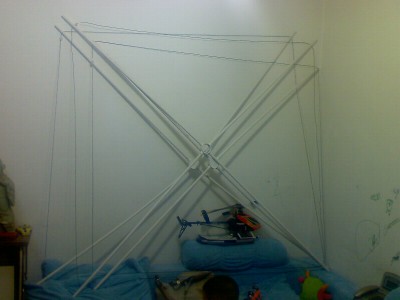

单元骨架
可快速装拆
带宽勉强
还需要努力消除电抗

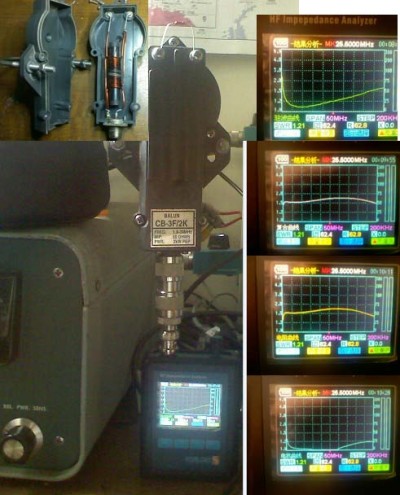

巴仑不一定非要1.0,有时衰减也会有用,CB,改天测个慧星的原厂巴仑给你看数据

BG5EHX:巴仑不一定非要1.0,有时衰减也会有用,CB,改天测个慧星的原厂巴仑给你看数据[表情]
 (2012-07-13 09:46)
等慧星的原厂巴仑数据中。。。。

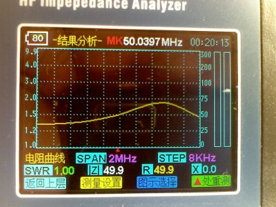

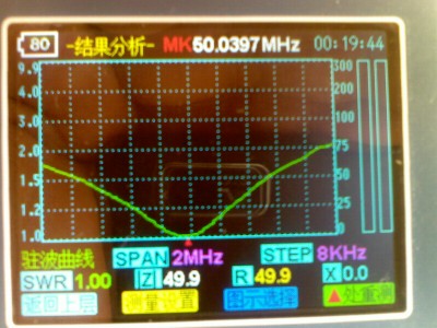

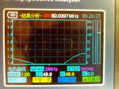

只看该作者 12楼 发表于: 2012-07-31

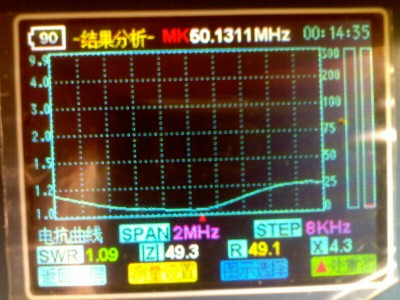

用剩余的材料做再做了个,完美匹配

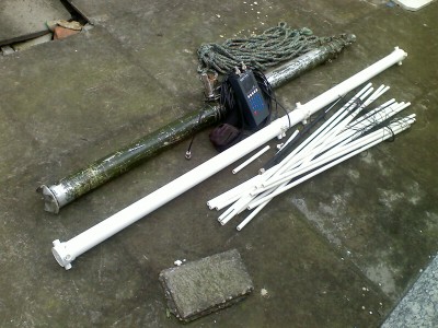

只看该作者 13楼 发表于: 2012-07-31
用KC901H和一根简易的GP做接收天线测试了一下,前后比18db。GP天线直接接在901上,手动一下强度就会有变化,没有升高到和天线一样高测主波的数据,模型分析有25db的前后比。有空再做个标准GP或是DP,测一下增益和准确一点的前后比。

只看该作者 16楼 发表于: 2012-08-01
49.9+0j .............
居然把虚部调成0了。。。。太牛了。
离线BH7KVE
1334
只看该作者 17楼 发表于: 2012-08-02
传说中的理想状态

只看该作者 19楼 发表于: 2012-08-03
用网络分析仪测得。使用S21模式,信号源和输入端口分别接待测天线和参考天线,参考天线在待测天线前方时的正向强度与在天线后方测得的强度比值。如果参考天线为标准天线时,可直接测得期增益。
实际操作时,用KC901H接上quad天线和GP天线,使用S21模式,分别测量quad正向对准GP天线和反向对准GP天线时的信号强度比值。简单转动天线,发现quad的波瓣较宽,从正向方向慢速转动天线,参考天线上的强度下降很快。
