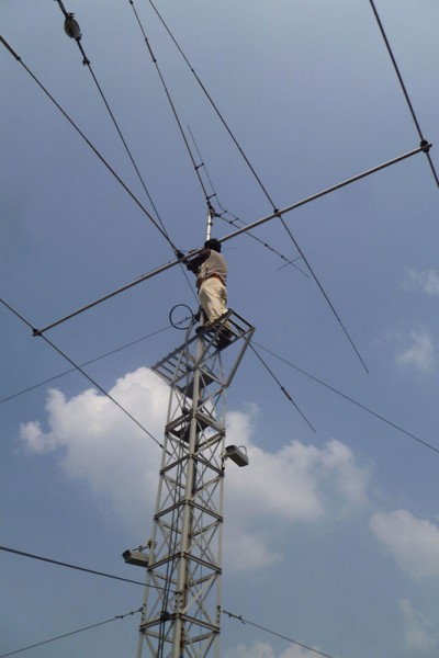

今天下午师傅们上楼顶检测坏了很久的CREATE  214A天线,冬天的时候就工作不正常,一直到今天才上塔维修。其实今天也是临时决定的,今天巨热,给二位帅哥热坏乐...  天线原始故障是驻波无穷大!

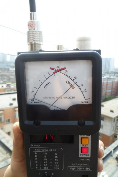

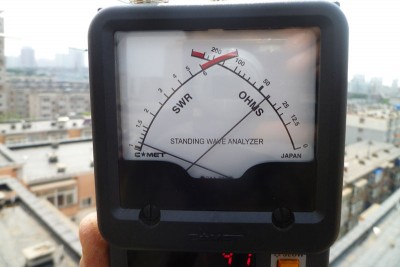

开始2人上塔后,先用天线分析仪进行天线测试,驻波非常好!14兆中心点是14.250,并且可用带宽也非常大。21兆中心点在21.280,带宽也和14兆一样非常非常大!嘻嘻,简单感觉天线没有问题的!

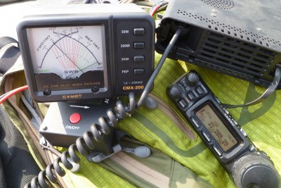

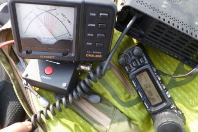

不过还不放心,下楼把857取了上来,连接驻波表重新测试!发送功率100W,是21兆与14兆,SWR都在1.1范围以内,这才确定天线真的没有问题!

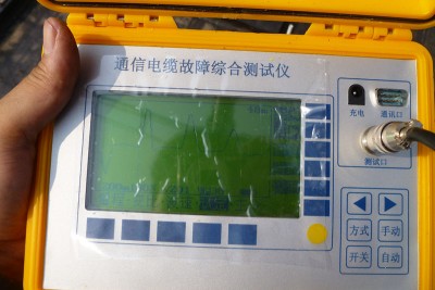

这应该是馈线出现了问题...  使用时域反射计,测试馈线!仪器显示10米处有故障,但是检测后没发现什么问题,不知道什么原因!为了保险起见,决定对214A所用馈线进行重新更换,就是找到问题可能需要接头,是我不喜欢接头乐!如果有那位老师这是什么问题请告知啊!

可能是馈线进水什么的,要不就是接头虚接了。先用表量量是不是开路了和合路了。再把接头从做下。

实测上馈线是比较好搞定的故障,方法也相当的简单,就是测电阻,开路测一下,有阻那么馈线就完了,再测短路,如果几十欧,也完了,一般可以先更换馈线的二个接头,如果接头更换完了测还是这样,更换馈线吧.
当然,有这么牛X的测试仪,又是一回事了,但回过头,还是要看馈线,你是冬在出的问题,要查的重点可以放二个地方,一个是转动时活动的那一块,一个就是二个接头.当然别的地方也有可能,但样对故障率要低的多
