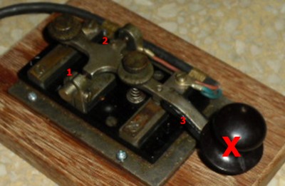

看图。

待评电键相信是德国制品,其款式依当地1920年代流行的无线电键控器设计:(1)横轴松紧调节装置;(2)低阻力输出接线装置;(3)臂身绝缘装置。楼主的电键把手因改用国产厚裙另件而要铲除臂身顶部绝缘物料。

学习了,楼主仔细研究下圆头,是不是原配。
如果是原配,那整个物件可能是仿品。
经HELLOCQ文物部门专家鉴定:有年头了,上珍宝台,点亮珍宝灯。

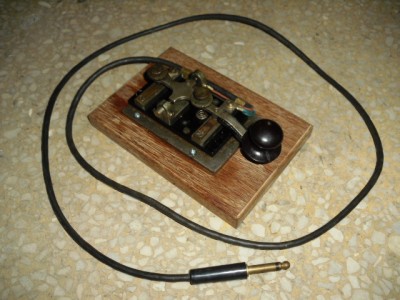

高人啊!这是俺n年前一块钱在淘宝买的……,自己配了木底盘和线。
另,那个圆头是后拧上的,与护臂不是一体。

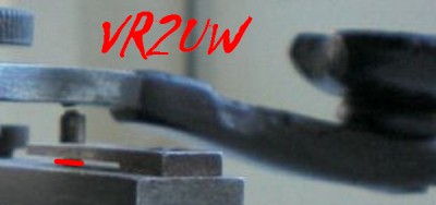

手感软可改用偏硬弹簧;触点感觉肉可在悬浮触点下放上填充物料改善之。

VR2UW:手感软可改用偏硬弹簧;触点感觉肉可在悬浮触点下放上填充物料改善之。
[图片] (2012-07-07 16:37)
到手的时候,后端的悬浮触点下面垫的是有两片绝缘片,前段倒是没有……

整个电键的质地和做工很好,螺丝都是铜的(年久色锈,不知是黄铜还是白铜)。只是触点磨平了,想自己重做个,可惜不知其材料无从下手……
