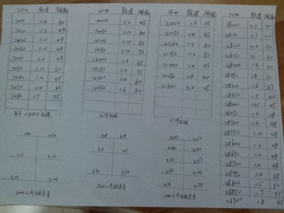

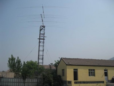

PNV的C19经过2各月的调整,现在一根馈线下来,目前调整的现在的情况,帮忙看看还有改进的地方吗,
问题1  :阻抗感觉偏高
问题2  :28带宽感觉小了点

昨天刚刚帮朋友安装了240、C19、情况差不多。

这天线调得很不错呀,不知道我的C19XR回来以后会不会有你这么好。到时候还得电话骚扰你了

28感觉还是不满意,请老大们指点

差不多,软件算下来好像10米的2.0以下驻波的带宽也只有1.35MHz左右

就这样吧,别纠结了。能当个东西用用,不错了。

谢谢楼上的解答,那就这么先用着吧,不折腾了

  难得。都是自己购买材料制作的吗
