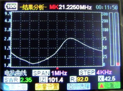

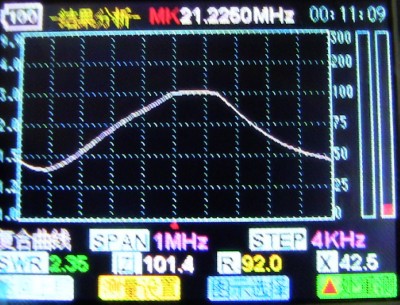

用KVE-60A测我们的A5DX-续

离线BG8GHH
246
只看该作者 2楼 发表于: 2012-07-01

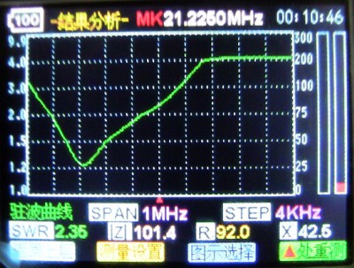

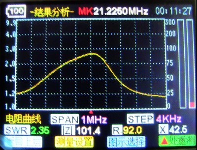

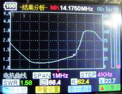

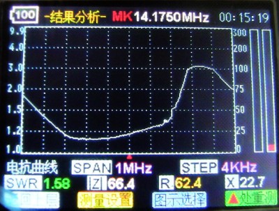

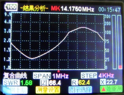

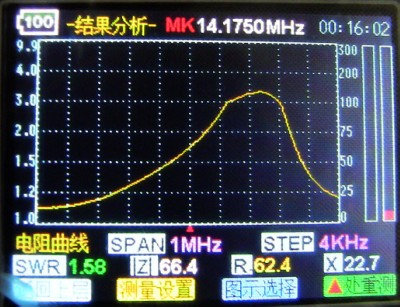

看图说话。LZ的A5DX还需要调整。14.175还是偏长。21.225就更是偏长了。

离线bd3qu
535
只看该作者 5楼 发表于: 2012-07-01
bh1nzq
15m是否振子过长?
离线bh1nzq
21
只看该作者 6楼 发表于: 2012-07-01
感谢老师们的指导,我们打算最近再测测,调调。谢谢!
