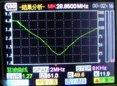

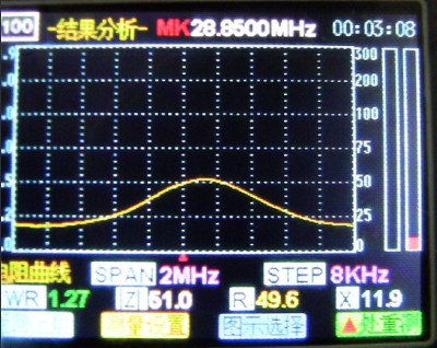

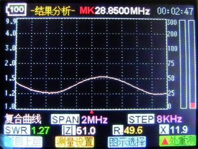

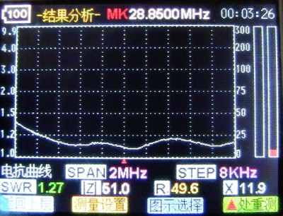

用新进的KVE-60A测了一次我们的A5DX, 以前没用过,看了看天分内的说明,马上就能用上,在场的资深HAM说:这个天分还真是很方便呀。
我想,其他用A5DX的人,应该有许多测试的结果比我们的好,主要的原因可能有:我们的装配问题,钢丝拉绳忘了截几段加上绝缘子,附近其他金属物的影响,又处在市区(三环边上)。。。上几张图,也期望着有经验的老师们多多指点,谢谢

有小小调整的可能,另看分析仪上,LZ的环境干扰也不小呀。
