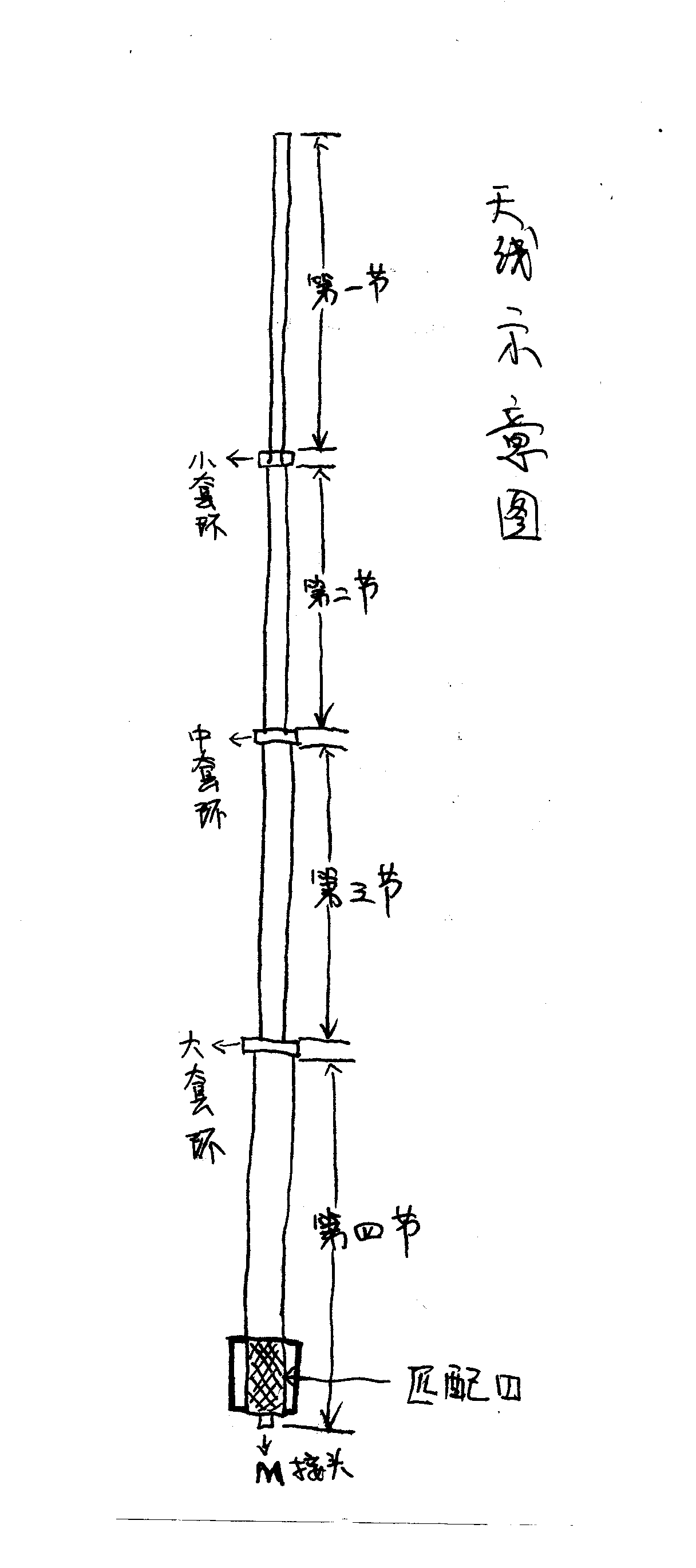

无地网宽频250B天线,从上往下数铝管尺寸见示意图:
第一节铝管长1985mm,外径120mm;
第二节铝管长1850mm,外径160mm,内径120mm;
第三节铝管长1905mm,外径205mm,内径160mm;
第四节铝管长1860mm(包括匹配器和M接头),外径250mm,内径205mm;

只看该作者 1楼 发表于: 2012-06-22
兄弟你搞错了吧  。250mm =25cm

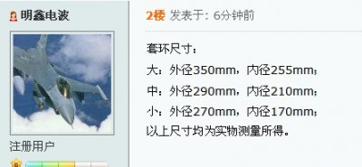

套环尺寸:
大:外径350mm,内径255mm;
中:外径290mm,内径210mm;
小:外径270mm,内径170mm;
以上尺寸均为实物测量所得。

离线BG5FCH
2574
只看该作者 3楼 发表于: 2012-06-22
靠厉害 。够小脸盆那么大了

2574
只看该作者 12楼 发表于: 2012-06-22
回 BD7IWW 的帖子
BD7IWW:就算是铝质也拿不动,安装时用吊车吗? (2012-06-22 11:09)
让我计算一下他的重量
第一节铝管长1985mm,外径120mm;这里本没有估计是 100mm  计算出的重量是18.751公斤
第二节铝管长1850mm,外径160mm,内径120mm;计算所的是44.485公斤
第三节铝管长1905mm,外径205mm,内径160mm;这里计算所的是67.178公斤
第四节铝管长1860mm(包括匹配器和M接头),外径250mm,内径205mm 这里计算所的是81.764公斤 经过累计共计 212 公斤

离线明鑫电波
1832
只看该作者 14楼 发表于: 2012-06-22
实在抱歉,我把铝管得直径和内径都多大了个0,发贴时没注意检查,谢谢各位得提醒,以后不会再犯这样得错误。
电话:幺三舞氏妻救妻拔遥七寺
离线明鑫电波
1832
只看该作者 15楼 发表于: 2012-06-22
铝管内径和外径的尺寸是十几至二十几毫米,两根铝管之间连接得缝隙我大该看了一下是1mm多点点,四根铝管得壁厚也不相同,从下第四根往上是逐渐变薄。例如:最下面一根壁厚4mm,上面一根壁厚就是3.5mm或3mm厚,依次递减。请各位在山寨时注意这些!最后再次谢谢各位指出我贴中得错误。
电话:幺三舞氏妻救妻拔遥七寺
离线明鑫电波
1832
只看该作者 16楼 发表于: 2012-06-22
铝管尺寸更正、补充:第一根外径12mm;第二根内径mm12,外径16mm;第三根内径16mm,外径20.5mm;第四根内径20.5mm,外径25mm;
连接插入尺寸:一和二13cm;三和四20cm;二和三15cm;
祝大家仿制成功

离线BG5EHX
4680
只看该作者 17楼 发表于: 2012-06-22
FCH已经搞定这个天线了,他分享了他的制作过程,楼主实在是没有注意,实际上你太注意天线的尺寸了,而从FCH的制做过程看,这付天线的成功关健不是铝管的尺寸,而是那个1:6的巴仑.
