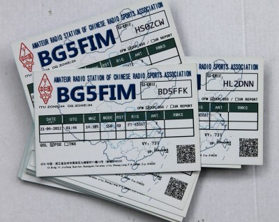

软件能读取LOGER32里导出的ADI文件,能识别已发卡的,打印后对记录标记为发卡,导回LOGER32里就可以(新建)
软件功能:
1.适合目前主流的日志软件导出的ADI文件,导入就可以
2.可以过滤已发卡的记录
3.自动合并同呼号的记录
4.能打印信封
5.能套打;打标签;整页;彩色
6.打印完后给ADI做好已发卡记录
7.模板可以多样操作
8.打印巨量卡片特简单,支持呼号查询,回卡方便

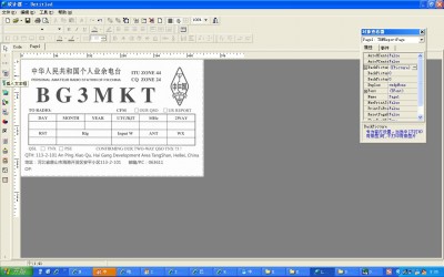

离线BD3TX
1724
只看该作者 11楼 发表于: 2012-06-20

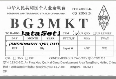

批量卡片打印软件,LOGPrn2.0,图文教程
昨天下午拍了之后,在BG5FIM的指导下,做了深入的学习和研究,感觉这个软件非常实用,方便,并且可以自动在日志文件了记录发卡状态。
现在开始图文教程。
先说软件,一个很小的软件,解压缩后,生成这样一个文件夹:文件夹里有这样几个文件,点击打开软件。

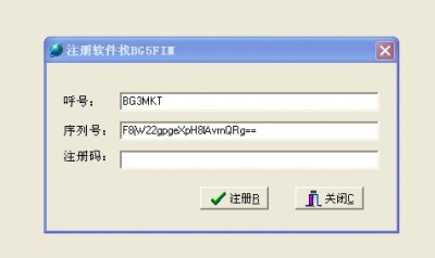

只看该作者 12楼 发表于: 2012-06-20

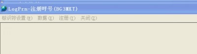

打开文件后,出现这个界面
点击注册,回出现一个对话框
填入你的呼号,然后把序列号复制,找BG5FIM,提供给你注册码。点击注册,就OK了

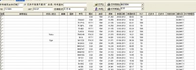

离线BD3TX
1724

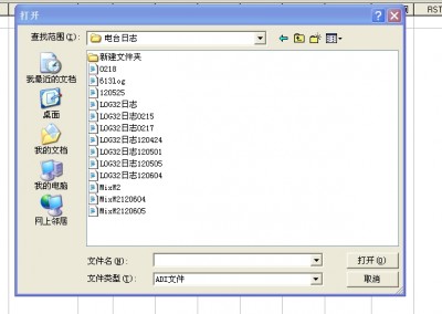

只看该作者 13楼 发表于: 2012-06-20

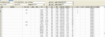

之三
现在点击数据
因为我选择的是原卡套打,因此就设置的呼号相同合并行数是1,这是因为我的卡片印的时候,就留了一个地方。
在RIG 、ANT,填写上你的电台及天线类型。
点击上面的【打开】调入您的原来保存的ADI文件
界面就显示您的日志了
注意,这个图里面,已发卡信息不显示前面我没有勾选,图里面的前三个记录里面已发卡打勾的,就显示了
如果,上面勾选了,你记录里面就不显示这3个了

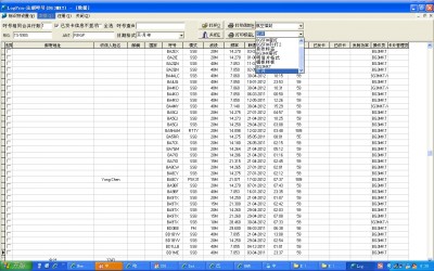

离线BD3TX
1724
只看该作者 14楼 发表于: 2012-06-20

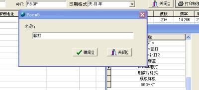

之四

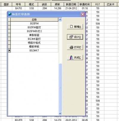

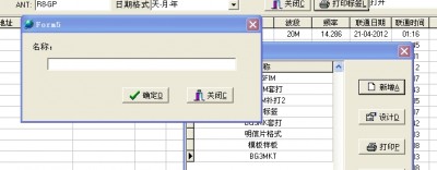

现在设置套打
首先选去一个通联记录
然后在页面上方的打印标签右侧的下拉菜单里面选择:打开
点击打印标签,出现下面的对话框:
点击新增
输入名称,也就是你给这个标签取个名字,我取了一个:套打
点击确定
BD3TX  EX BG3MKT

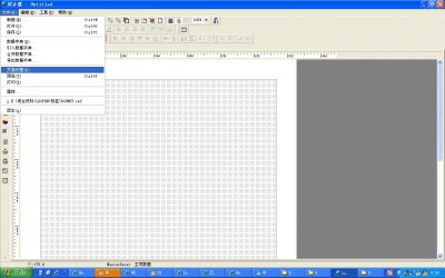

1724
只看该作者 15楼 发表于: 2012-06-20
之五

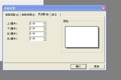

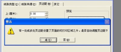

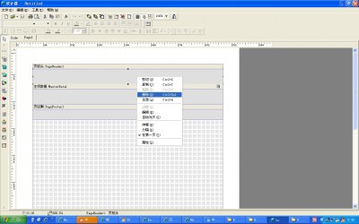

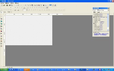

然后点击页面左上角的文件下方的:新建 图标,
鼠标右键点击画面中的蓝色部位,都一一删除。然后文件——页面设置
设定画面大小:
设置页边距都为0,
点击确认后,弹出一个提示框:
选择:否
BD3TX  EX BG3MKT

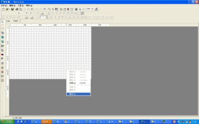

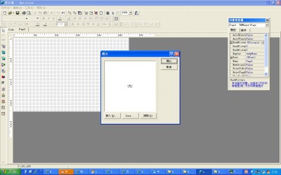

离线BD3TX
1724

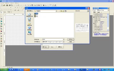

只看该作者 16楼 发表于: 2012-06-20
之六
这时候,页面上就出现了一个灰色的图片,在图上点击右键,选择属性
出现属性对话框
在属性对话框中选B开头的第一个,点击后面的小按钮
弹出图片载入对话框
点击载入,选择你卡片图所在的文件夹,选去卡片北面的图片
点击确认,
好了,你的卡片背面图案,已经上去了。
注意!!!卡片的图象大小最好设置成520X335像素!!!!

离线BD3TX
1724
只看该作者 18楼 发表于: 2012-06-20

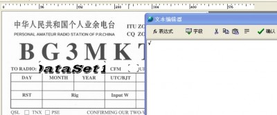

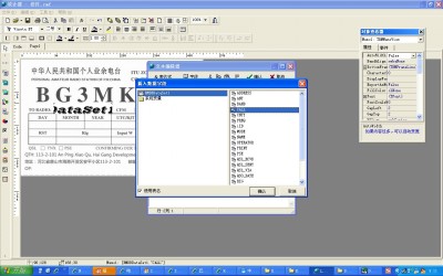

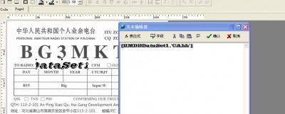

之七

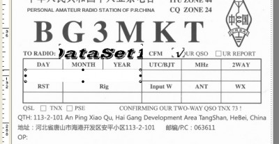

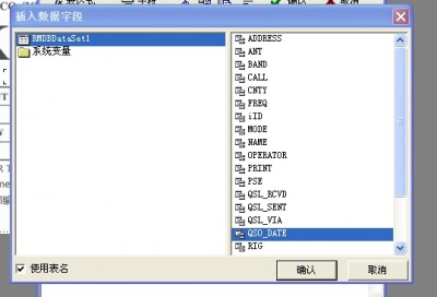

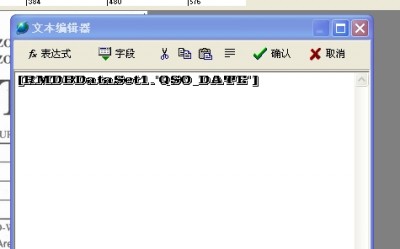

现在开始设置字段
点击页面右侧工具条里面的插入文本框
把他放在如图位置
鼠标在文本框内双击

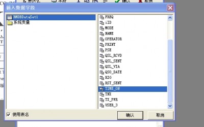

出现这个对话框,点击字段
按照如图所示,选择,确认,这时候,就出现上一张图的内容,再点击确定,可以设置字体、大小,合适美观。
然后再次点击:插入文本框,放在OUR QSO前面的方框位置,调整大小,位置,双击文本框内,在弹出的对话框中,输入√,
看一下输入 这两项后的预览效果
好了,下面依次设置日期、时间、频率、模式、信号报告、电台、功率,天线、天气
日期的文本框位置
