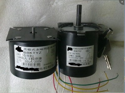

新定的安全电压交流电机到了,打算再D二个转向器
目标40秒转一圈,压载分一大一小,大转向器能转动100公斤的160平方大的天线,小的转向器要能转动30公斤,70平方大的天线,小转向器还是要能放在升降杆顶上用,大转向器体积也还是想放在一个15CM圆,12CM高的一个园桶内,这样自制的塔可以细一点

泼冷水。
转矩可能不够。

功率小了,最高用100瓦的才可以。

今天和厂家通过一个电话,问了数据,厂家测出的结果是10转的63电机是39KG/CM扭力,算下来减到一转后的扭力按90%的齿轮效率得350KG/CM,=34.335牛/米,=3.5公斤/米,如果一付30公斤天线,在主梁一米那个地方用3.5公斤的力量去转这付天线,我想屁事都没有吧,前提是水平轴承的阻力要小
大的375转的电机厂家标的不对头,扭力是2KG/CM的,功率是20W。按三级减速65%的效率计算(第一级使用全钢1:20的涡轮杆减速),合下来是487.5KG/CM,=47.82牛/米,=4.875公斤/米,看上去还行
现在的重点是轴承的安装方面,打算要用上锥面滚针轴承,这样下压力可以达到几百公斤,也就是几百公斤的天线可以放在转向器上,转向器的水平阻力也会只有一点点。不会超过0.1牛/米的扭力,
关于那个水平的刹车问题,我再想想吧,全钢的涡轮杆如果不好使,不行就装一个电磁刹车上

10转的那个电机的扭力是厂家上扭力台测出来的,39KG/CM,二级行星减速的效率在90%,

目前不是转不动,而是锁不定的问题,我做过丢电自锁的电机结构,还算可以,不过要大齿轮比的减速机,目前没好的,只能作罢。后来还是卖商品了,逼近不是能一直上那么高的塔干活的。
