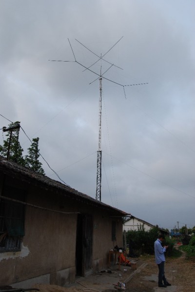

40m MOXON     AND   20-15-10 SPIDERBEAM

抽了风的壮举!赞!

好塔,上半部分为什么要用铝的呢?一直下面那样的三角塔到顶不是挺好的吗?

没钱啊。哈哈。不过还好,能用,不过铝塔是软点。

顶 好天线。 好塔

一米铁塔22KG,一米铝塔几公斤?

算下重量,加上楼面荷载数据,就是我家能上塔的最高高度
屋面荷载上人屋面一般取2.0KN/M2,也就是200KG左右一平方,按照基础的面积,基本可以确定塔高。铁塔最高上9米,想看看铝塔能上多高。

铝太软了。铝塔假如是600的尺寸的,应该是五公斤左右一米。上到十米不是问题。再高,要拉绳了。
