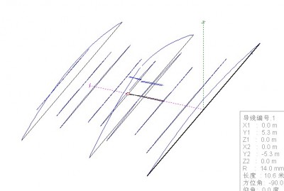

算起来还是相当的麻烦,还没得到最好的优化,不过看上去还是有意思,发夹非常重要,没有数据会一塌糊涂,现在也还只优化完20米波段的数据,按网上朋友给的一个原厂尺寸根本没法用,大DP,头屁股一样大。前后比最多有一个S就不错了
现在优化后前后比会在3S以上,如果用近地直线测试法,应当能测出真实前后比来,有机会调一付C19试试,看这几天空闲10和15米波段也优化好

这是第一次成功的模拟出发夹,对发夹还是没有太深入的了解,以后看来要多注意这个东西

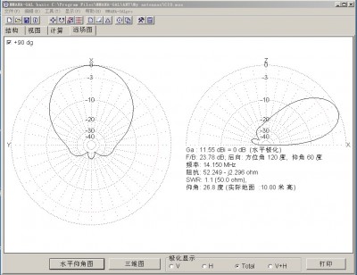

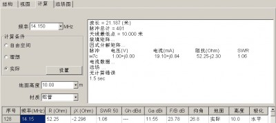

只看该作者 11楼 发表于: 2012-06-20
优化完的一个结果
找时间试验一下
原始数据,会软件的朋友可以一起讨论一下
C19.rar (1 K) 下载次数:23

我建议你算一波长高度。
离线BG5EHX
4680
只看该作者 14楼 发表于: 2012-06-20
十米高度是计划的架设高度,现在有一点比较头大的是驻波,前后比,增益三个数据分别在三段频段上,一至性不好,还要找大佬去问问

只看该作者 15楼 发表于: 2012-06-20
我就可以回答你,增益第一的 FB 能控制在 15-18均匀的已经不错了。
离线BD4CB
2280
只看该作者 16楼 发表于: 2012-06-20
21MHZ 要匹配,其他数据已经可以了。

软件做出来就对的,不用测。不过你还是算错了。
