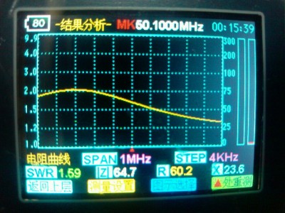

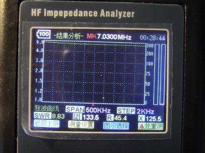

用kve-60a检测一下我的楼顶天线 [复制链接]
离线bd7oi
6130
只看楼主 倒序阅读 0楼 发表于: 2012-06-11

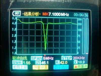

效果不错,天线很棒,分析仪也不错。

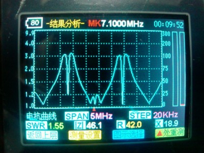

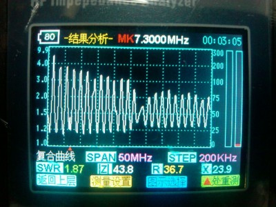

只看该作者 1楼 发表于: 2012-06-11

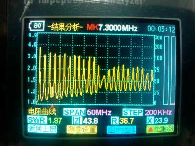

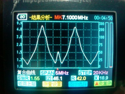

7mhz截图
离线bd7oi
6130

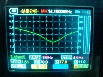

只看该作者 2楼 发表于: 2012-06-11

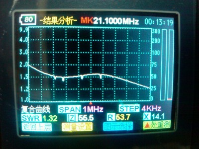

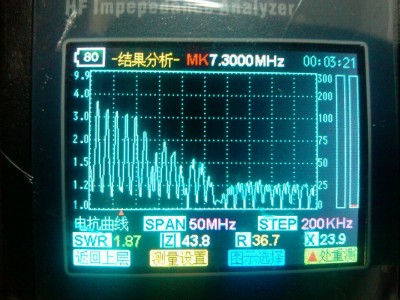

14mhz表现
离线bd7oi
6130

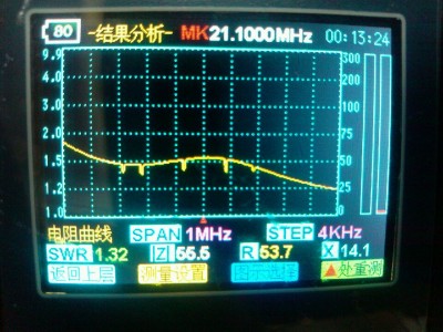

只看该作者 3楼 发表于: 2012-06-11

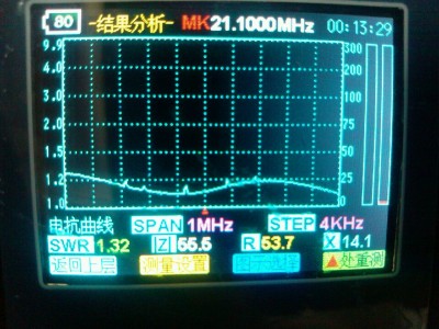

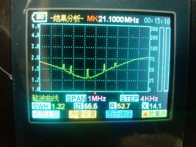

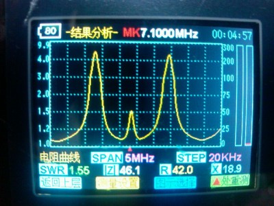

21mhz继续

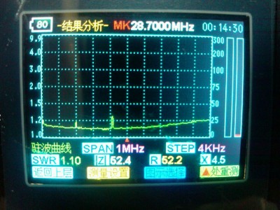

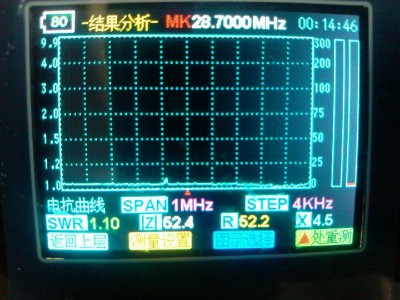

只看该作者 4楼 发表于: 2012-06-11

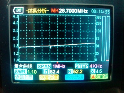

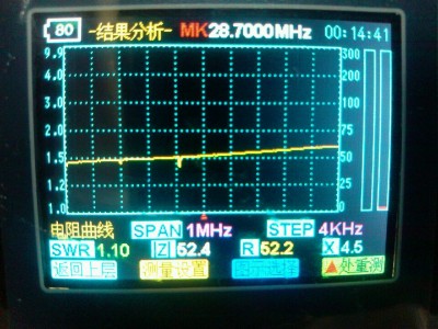

29mhz看看

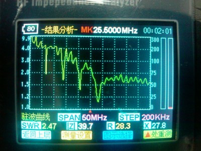

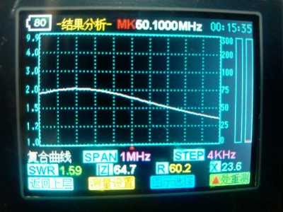

只看该作者 5楼 发表于: 2012-06-11

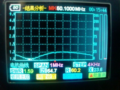

居然50mhz也来劲了

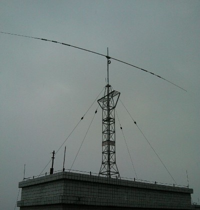

只看该作者 6楼 发表于: 2012-06-11
就这个天线,30米左右馈线,5米塔

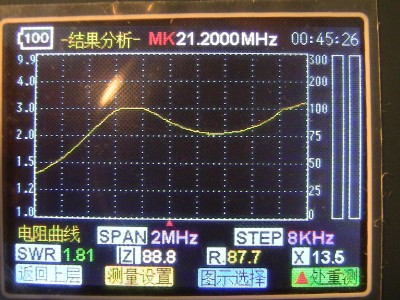

我进了一台KVE-60A天线分析仪,挺漂亮!发货,快递都给力,从拍下到我拿到,共三天。包装也很好,真可谓 里三层 外三层。最主要的感觉:使用很方便。内部的锂电池也很给力:连续用了50分钟后,电池电压 4.08V,应该是标称3.7V的,说明电还挺足的。当个HAM,肯定会关注您的天线,而天分是您关注天线的利器。我的一个VDP 天线,用KVE-60A测了之后,能看出 21MHZ还行,7MHZ太差了,有天分之前,只能看SWR表,用电台发射许多频点,用笔记下来,在纸上描出曲线,若有个频段SWR很差需调整,就真的没心情继续了,还有的时候,谐振点 估计偏得稍远,已偏出了业余允许的范围,电台自动禁止发射,就更困难了。有了天分,可以愉快地整天线。同时也能感觉到,KVE-60A的作者是 科研舍本, 做事认真 的人。谢谢。
