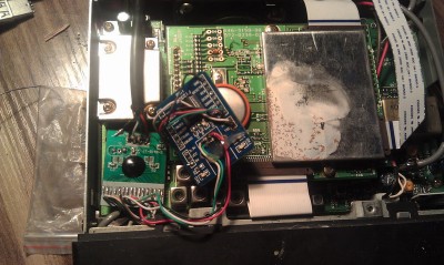

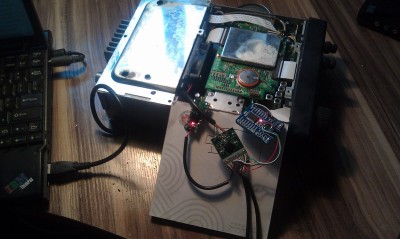

近来折腾TS-50S,安装了TTL—USB转换板,TS-50S可以连接PC,受PC控制,连接L32、N1MM、HRD等常用软件均不成问题。
通过耳机插孔把音频接入PC的MIC插孔,可以解调PSK31、RTTY信号,但是由于TS-50S没有音频输入端口,发信很不方便,把手咪压在笔记本下面,操作起来非常别扭,看到TS-590的解决方案,于是就有了对TS-50S继续DIY的想法。
希望TS-50S音频输入输出接入USB声卡,USB声卡与TTL—USB转换板通过USB HUB后,用一根USB线搞定。

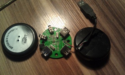

离线BG0APD
8463
只看该作者 1楼 发表于: 2012-06-11

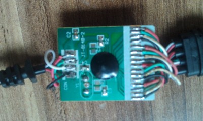

网上找到了一款带声卡的USB HUB,想利用一下,但到货后拆开发现电路板面积过大,TS-50S内部狭小的空间无法容纳,只好放弃。这款
带声卡的USB HUB,也许对TS-450那样的大机器更合适一些。
邮箱:BG0APD@163.com
电话:15309910960
离线BG0APD
8463

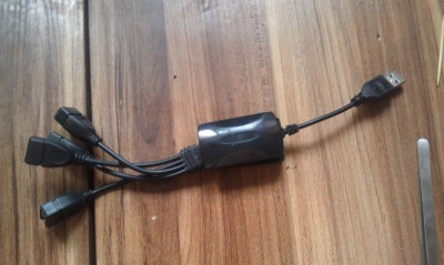

只看该作者 2楼 发表于: 2012-06-11

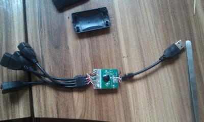

选择HUB,找到一款体积最小的。
邮箱:BG0APD@163.com
电话:15309910960

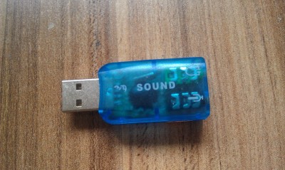

只看该作者 3楼 发表于: 2012-06-11
选择USB声卡,也找到一款常见的,体积不大的声卡,用EVEREST Ultimate Edition软件测试,支持16bit,44khz,可以满足要求。

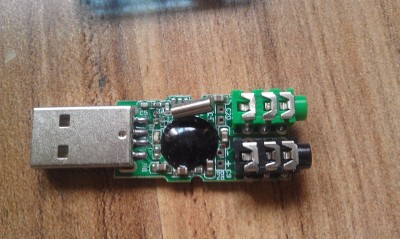

离线BG0APD
8463

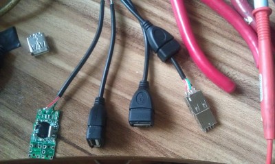

只看该作者 4楼 发表于: 2012-06-11

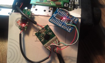

把声卡上的USB插座、MIC插座、耳机插座全部拆除,拆下来的USB插座插到HUB空余的位置,以便于对照线序焊接声卡的USB连接线。
邮箱:BG0APD@163.com
电话:15309910960
离线BG0APD
8463
只看该作者 5楼 发表于: 2012-06-11

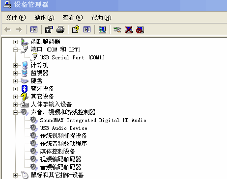

以前装的TTL-USB转换板也焊接到HUB另一个USB端子,USB电缆转移到USB HUB上,通过测量,发现线序很规范,红、绿、白、黑一一对应。
接好后,连接PC,看到声卡、转换板上的指示灯亮了,打开PC控制面板里的硬件管理,可以看到新增加的COM1和声卡,说明接线无误。

离线BG0APD
8463

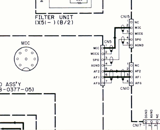

只看该作者 6楼 发表于: 2012-06-11

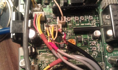

TS-50S主板上CN15第2、3脚分别是MIC、地,通过屏蔽线串一个10K电阻接到声卡的耳机输出口。
邮箱:BG0APD@163.com
电话:15309910960
离线BG0APD
8463

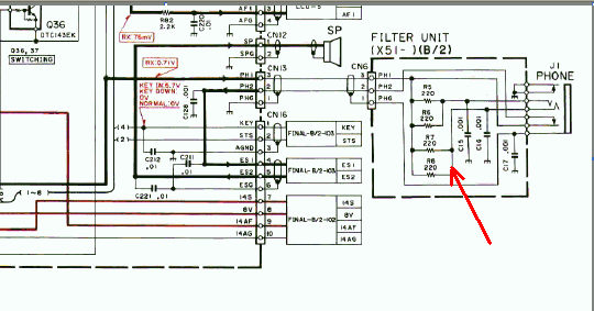

只看该作者 7楼 发表于: 2012-06-11
TS-50S控制面板打开,取下用一个螺丝固定的耳机插座电路板,用屏蔽线从耳机插座上取音频信号到声卡MIC接线端。

只看该作者 8楼 发表于: 2012-06-11
声卡体积很小,用黑胶带包好塞入控制板(机头)夹层里,HUB是单面印刷版,直接放入TS-50S微电脑控制板旁边的空余位置,TTL-USB转换板包好,落在HUB上面,OK,位置很合适。HUB空余两个USB端子,考虑以后DIY备用。

只看该作者 10楼 发表于: 2012-06-11
看过电路图,声卡、机器音频输入输出都有电容,因此没有考虑直流隔离以及阻抗匹配用的变压器耦合,另外,驻极体话筒输出一般为13.5mV,耳机输出电平要大,电平匹配还需要仔细调整,好在软件设置里也能调整。
