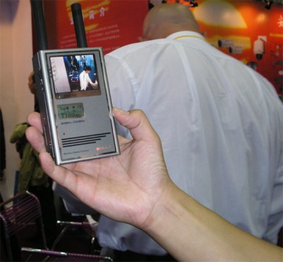

    最近笔者对视频信号的无线接收甚感兴趣,于是从网上购得一部台湾产的WCS—99X‖无线侦察接收机。据台湾某个专门经营无线电通讯设备的网站介绍,WCS—99X‖是一款专业的无线反偷拍侦测器,应该是目前市场上正在销售的无线视频接收设备中的中高档产品。
    周五上午拿到机子,刚好下午去省城出差,于是随手带上机子。毕竟是定位在专业型的设备,WCS—99X‖在省城的表现已令人称奇。这二天,利用周末时间,仔细地研究了一番,笔者认为这是一款无线影音接收的利器,值得拥有。下面笔者就谈谈自己对这款产品的理解和使用感受。

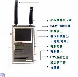

   WCS—99X‖的机身长12厘米(不含橡皮天线),宽7厘米,厚3.3厘米,整机净重240重克。机器正面的上方分布一块2.5寸的LCD液晶显示屏,用于显示接收到的视频图像。显示屏的左下方分布一块1.5×2.7的液晶显示屏,用于显示接收到的信号频率、信号强度、收到讯号后的停顿时间、灵敏度设置档次、警告音设置、主菜单目录符号、电量显示等内容。正上方的左右两侧各安装一根长短不一的接收天线,其中标示H的那个用于接收2.4G的信号,另一个标示L的那个用于接收1.2G的信号。机子的左侧面有一个智能键,主要用于功能设置和调整频率。右侧从上到下依次分布着A/V信号输出接口、警示讯号输出接口、电源开关、电源输入接口。WCS—99X‖的背后下方则设计成可安放4个1.5V碱性电池的电池盒,方便在户外移动接收。整个外观设计显得中规中矩,当然,与日本的同类设备相对比,感觉尚有一定的差距。
   二、WCS—99X‖的功能设计和操作要领

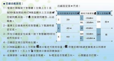

   由于笔者购买的机子系二手的,上家当年购入时随机配备的产品说明书已经丢失。从网上公开的十分有限的资料来看, WCS—99X‖是一款全频无线影音接收机,接收频率覆盖900MHz至2700MHz,该机的扫描分自动 / 手动二种,自动扫描速度每秒12M,手动扫描的步进频率分二档,分别是10M和1M。该机可接收系统 PAL、NTSC 、 CCIR、EIA四种制式的视频信号。机子的接收灵敏度分五个档次:L(-20dBm )、ML(-30dBm)、M(-40dBm)、MH(-50dBm)、H(-60dBm)。TFT屏幕 支持彩色 / 黑白,若视频信号较弱,则接收到的视频图像是黑白的。WCS—99X‖可以使用四节5号电池及外接直流电源供电。WCS—99X‖的操作相当的简捷明了,这里我就不具体详谈了,大家可以看看这张来自台湾某网站截图的简介:

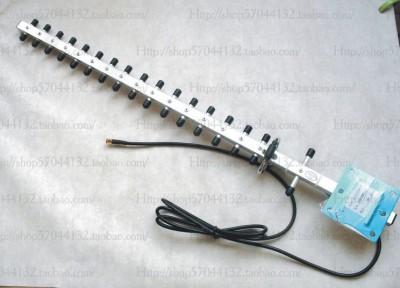

  二要准备若干个高增益的八木天线。由于大多数的无线摄像头的发射功率普遍偏低,加之城市由于建筑相当密集,信号传播普遍受阻,造成其信号传输距离相当有限。为解决这个问题,建议购买中心频点分别为1.2G和2.4G的高增益八木天线。从理论上来说,应该有助于改善接收状况,虽然,我的八木天线还在购买之中。
配上这个2.4G的八木天线,应该可以改善接收效果
