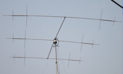

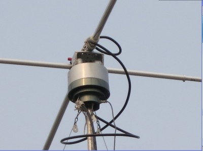

转向器能正常转动了,不过别学我,这东西真不行,太烂了,上下转动已经坏了,还好,水平转动还不错,能360度一分钟左右转一圈,现在就看能用多久
刚装好后试验的录像

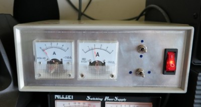

转向控制器,本来是能上下左右的,现在只有左右可用,转向度数看表数,不是线性的,乱的

我在云台下面装了三个不锈钢的环,原来的塑料底座改成不锈钢的盘和一根可以套进升降杆的铝棒,升降杆的最上面一层钢丝拉在云台下面的不锈钢环上,这样底座就拉住不转了,而且云台不是硬连接在升降杆上,所以在启动和停下来时会有一点点的摆动,这样反到成了好事,减少了对齿轮的冲击,昨天真的热,不过还好,因为这个东西装上去的时间就只花了十几分钟.
过几天可能七八级的风一来,这屁玩意就会坏掉了,做完这个云台我对转向结构又有了新的看法,应当是可以做出成本底,轻小的类似八重洲250这种的转向器.控制方面用表头和多圈电位器的方案并不太好,自已用,看习惯了还行,看不习惯真要命,东南西北不分的

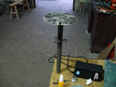

bg4agr:正在研究用行星减速做,但成本比涡轮蜗杆的高许多。光减速器就要好几百。哪位有经验 (2012-06-10 13:48) 齿轮可并不是关健、电机和控制会比较有意思,行星蜗杆都不如少齿差、汽车减速也只要蛋大一个就行了,吃的消力、轮船潜艇上都用这玩意、晚上回到家我发个图给你看、今天修车拍到的
