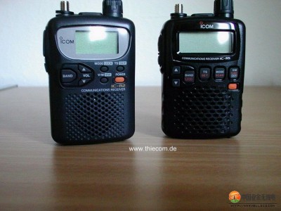

1.小巧玲珑、携带方便。R5与R2的个头差不多,都属于小个子行列,机子握在手里显得很轻巧;

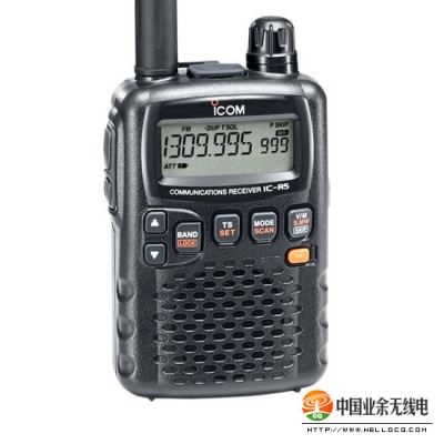

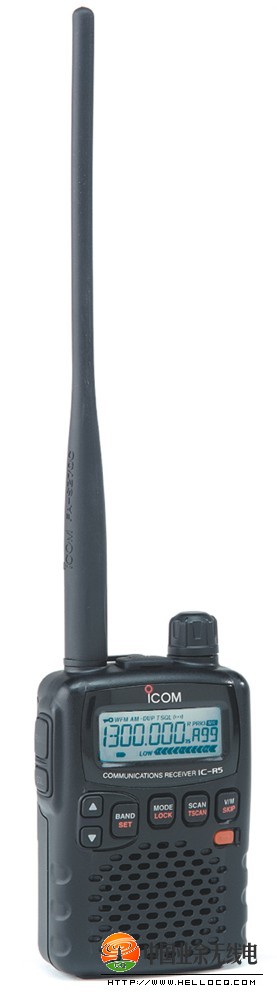

2.外观设计简朴大方、布局合理。R5与R2一样,保持同样的设计风格。正前方的面板上,从左往右依次分布着音量调节按键、频段•锁定键、调谐步进•设置开关、模式•扫描开关、VFO/信道模式键;左侧自上而下,依次分布着功能键和静噪开关;右侧面则相对于R2,多了一个外接电源接口;顶部从左到右分别分布着天线接口、外接扬声器接口和控制旋钮。由于省却数字输入键盘,整个外观显得很精炼。
