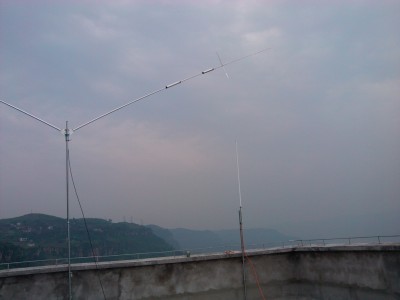

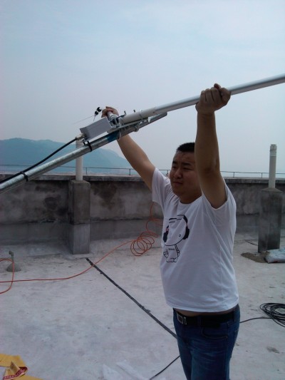

本地hamBG8GRU购买740到手好久了,一直没有时间去给他安装。昨天夜班下班一早到他家开始捣鼓。
天线用的4米32的水管支撑,按照说明书上数据一次到位,天分测试7050驻波1.6  14270驻波1.2  21300驻波1.4  最让我吃惊的是10米的驻波 超好28.3到29.6驻波是1.2至1.7之间。
架设好后成功的和BD4JP通联他在7区,用的是车台897和120的自动天线一直在移动中操收我一直59的信号很给力。 然后和4区,3区,5区的ham通联了信号都是59,特别是29.6就像电话一样清晰。天线的主人也非常满意这个天线。另外老鹰的1.7米双段也不错,2米的支撑,驻波在业余段没有超过1.5的,大部分频点都在1.3以下。
