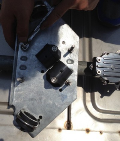

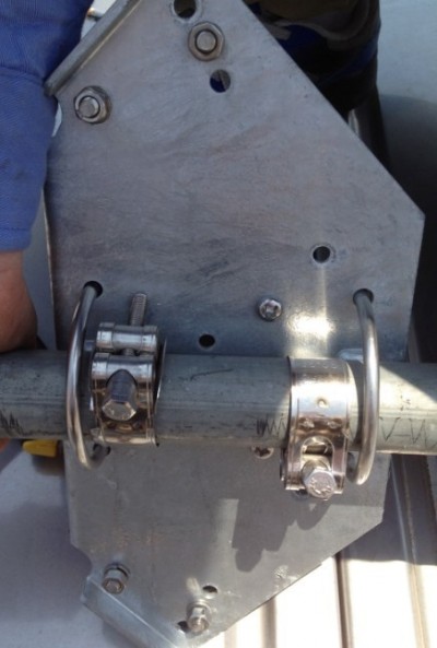

1)旋转问题

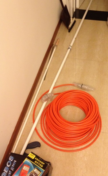

   V版反面做抱箍支撑,防止单侧因风力而旋转
  图

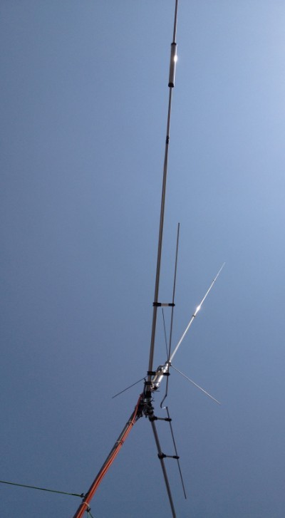

2)调换馈线
3)调换GP天线 以前是X50 现在是X7000 地网对V的HF50影响甚微
注)DiamondX7000的缺陷
      1)套管支架有一个套不上,自己加工
       2)GP天线底部天线固定螺丝容易脱牙
相比X50的支架,X7000设计上确实问题不少
老款X50用了6年都是非常好

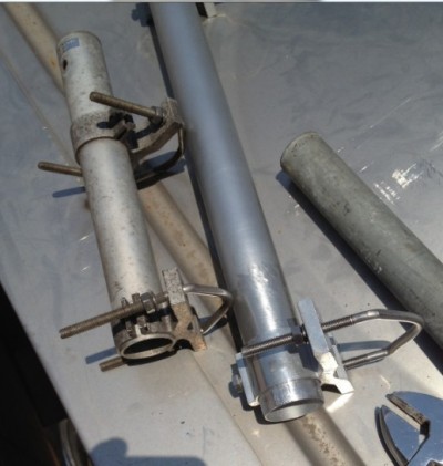

4)Create的U支架质量低劣,304材料的螺纹容易失控。只能拧紧用一次。
拧紧后就再也拆不下松不开了 鄙视Create公司

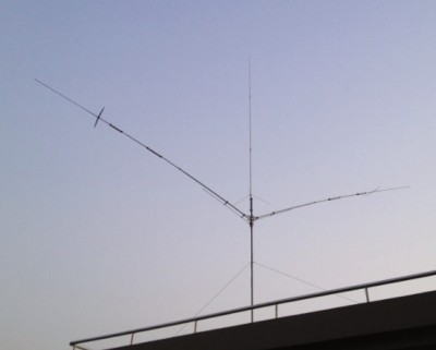

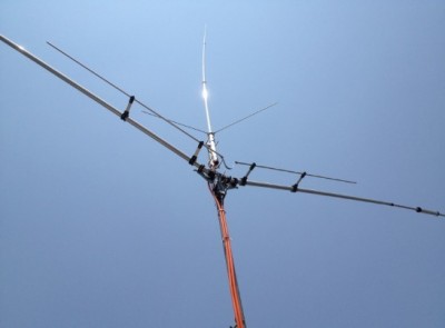

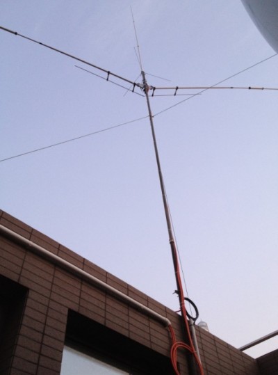

最后上作业
7Mhz驻波在1.4 其他段非常好都在非常满意的区间,HF50未调整
天线角度改140度
完成图

最下面的馈线不要盘起来,宁愿拉直 或者是剪掉。

手上没数,就算是最最牛B的高碳钢的镙栓也完了,上紧振子不动就行,不是镙丝上到花牙

用了一天,发现V的八字还是具有方向性,西面就明显差很多
晚间14Mhz基本都很差 只能跑到7MhzLSB 效果没14Mhz好
目标八木.....................

八木没有必要了,装个小转向器,让天线转起来就可以,你只要能转九十度就可以了。

CB老师,撑杆太细了只能用32的水管扳手上去用力了。
测试了整一天
南北最远的都能超收
白天14MHz都是59以上,黄昏和晚上都NG 中午也差了点,电离层的关系
其他台都很微弱,背噪大概在4-5后
7Mhz驻波不错
整体的陷波情况还没有天线测试仪,只能用驻波检查个大概,现状都在1.4以下
V没有增益 还有其他好办法提升超收能力嘛 请教了
