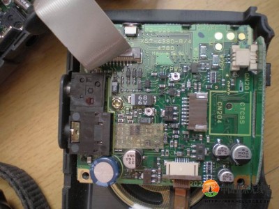

N年前在桂林某爱好者手中350元购得 当时使用正常 只是不能扩到业余段以外 只能430-440工作
放了N久 今天打开看看 才发现这个疑点 以前没在意
你们手里的机器有这样的吗?

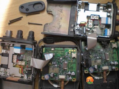

去隔壁找了几张原装308的内部图
和楼主的308有很多地方都不一样。。。。。

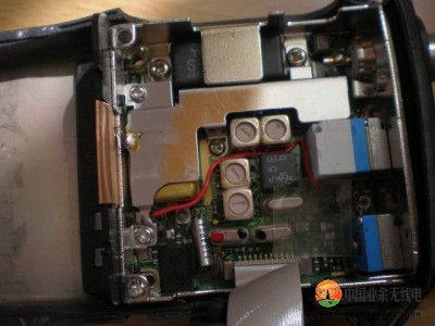

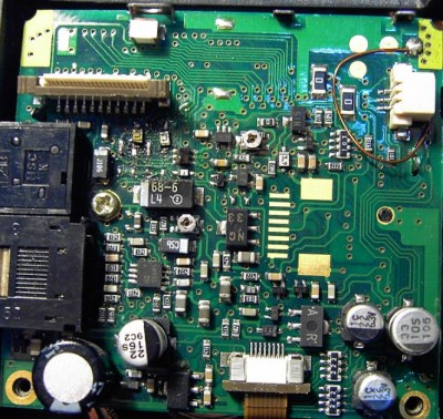

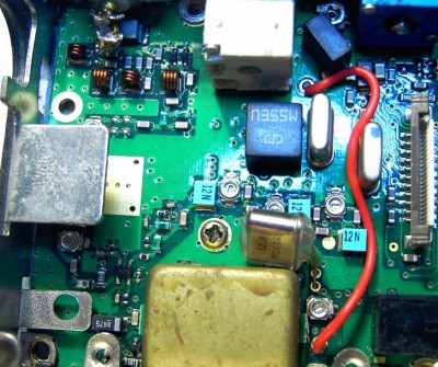

我的山寨308不仅没有功放模块 也没有中周
功放管应该是那个芝麻大小的三极管

你这个应该是仿308的机型。而且很差的,另外还有一种仿的机器,不过里面用的是三菱的功放模块,原装的是东芝的。

这种国产山寨的功放在下面 芝麻大一点!
