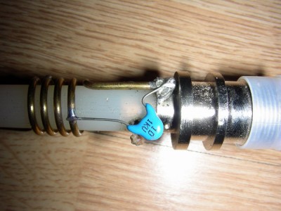

离线BG5EHX
4680
只看该作者 14楼 发表于: 2012-05-19
二个全更换,看来和X510是差不多的,-3的馈线就行了,最好是特福龙的,
对了,温补电容世上没有,所以也买不起
还有,手头要有测试的仪器,胡剪的难度非常高,原电容值看看多大,馈线电容装上去之前再电容表测一下,可能可以成功,希望不是别的地方也有问题

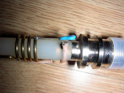

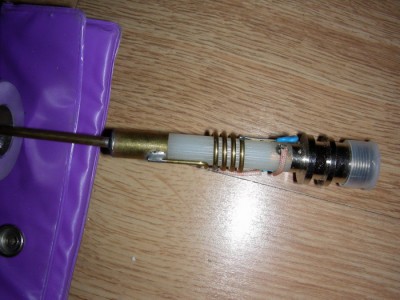

离线BG2WVN
73
只看该作者 15楼 发表于: 2012-05-19
感谢楼主这几天以来 一直帮我 不抛弃不放弃的兄弟情深
感谢以上回复帖子的各位老师
天线是我的 很悲哀啊 ~~~
这个天线是某品牌的UV双段玻璃钢天线 长度为:5.2米三截的
以下几张图片为本地其他HAM与我一起同时购买的该款天线 他还没有架设 我拿来拍了几张天线根部图片 发上来 希望各位老师能教教我
这里是一个无线电爱好者超级新手 向你们请教了  谢谢你们
对不起各位 好象我的等级太低 发不了图片和附件 我......
发帖后才发现我好象又可以发图片了 重新编辑后上图片了 ......
呼号Callsign:BG2WVN
姓名Name:高德禹(Gao De Yu) Q:395920351 T:13604149929
电子信箱E-MAIL:395920351@qq.com
电台地址QTH:中国 辽宁 本溪(Benxi Liaoning China)
通信地址Communication address:
【QSL卡片与会刊】辽宁省本溪邮政66号信箱
邮编Zip Code:117000
座右铭Motto:金鳞岂是池中物 一遇风云便化龙

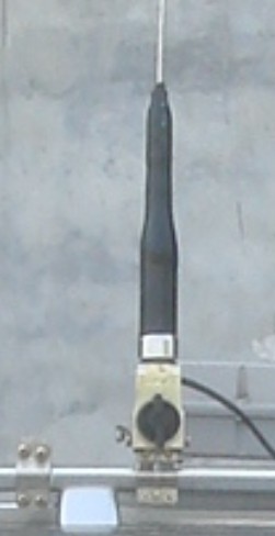

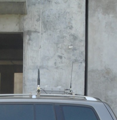

只看该作者 17楼 发表于: 2012-05-20
哈哈,看到楼主的VU天线想到我们自己的天线------------------估计是一样的遭遇。
我和本地几位ham一起前后买的名古屋77天线,都先后中招,按不长时间的天线swr都大的吓人,找4JGR  DIY高手拆开看,77的根部大肚子里水是满的,研究结果是;
---------------在天线放倒关节处封水不严造成雨水顺着锥形的拔插销流进下面肚子里!
故我们在4LKZ的配合下,给每一个名古屋77天线的放倒关节处以上到77 M座处套上自带胶的工程热缩管,这个热缩管与普通的不一样,这个一烤,热缩管里的密封胶就液化从里面冒出来,冷却后就硬了,即使把根部放在水里,也不进水了。
---------------至此,我们的77天线再也没出现故障!
这以后有次4JGR在楼下给一开出租的朋友拆卸尾部的285天线【1.5米阵子】,他的发射块烧了,根据以往经验4JGR马上判断285根部容易进水就在拆,还没拆完就听附近一出租车司机对这位烧机器的司机说;别听他【4JGR】忽悠了......!    我当时也在,一拆开,呵呵---------满罐水!你说能不烧发射块吗?出租车哪有驻波表概念呀,都是发射不了再找人看!对于他们时间是金钱,哪有空和你理论swr~~~~
