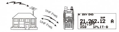

拿着手台遥控基地实现短波DX
[attachment=559194]

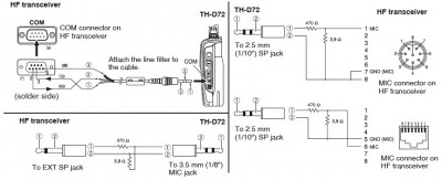

非常理想的HF-DX,把多余的手台统统拿出来有效利用吧
[attachment=559195]
连接图

在天朝,这个事违法吧
只看该作者 3楼 发表于: 2012-05-08
哈哈 不是差转是遥控HF基地局

什么意思啊?图片看不清楚 文字也没有说明白
怎么实现的?感兴趣中

如果要购买TS2000和TH-D72才能实现的话 那就算了 当我没问

只看该作者 10楼 发表于: 2012-05-09
基站用 TS2000或者TS590+D710APRS
移动用D72
三个机子一起玩咯

李铁柱79:如果要购买TS2000和TH-D72才能实现的话 那就算了 当我没问 (2012-05-08 22:36)
果然这样 呵呵呵 明白了
