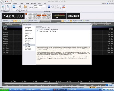

0点了,按BA7IA老大的方法引出信号了,但是连接软件不能频率同步等,不知道还要怎么设置,请知道的老大教下。谢谢!

浙江HAM:0点了,按BA7IA老大的方法引出信号了,但是连接软件不能频率同步等,不知道还要怎么设置[图片],请知道的老大教下。谢谢! (2012-04-20 00:23)
弄好了没  ?也没见回应
