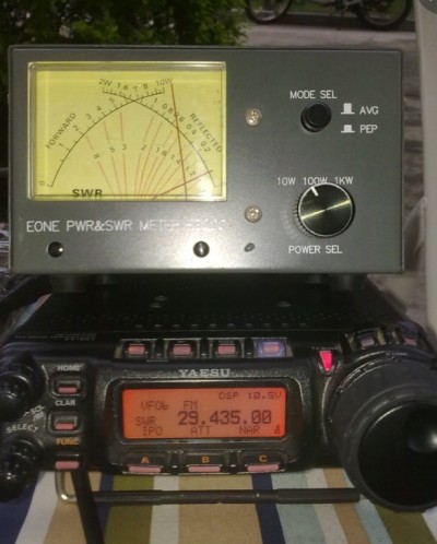

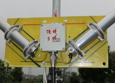

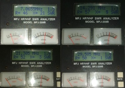

第四版的样品做出来了,功率更大,驻波更低,频带更好,五金件全面升级,打算进行多次测试,全面升级
明天进行第一次测试,联调

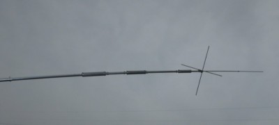

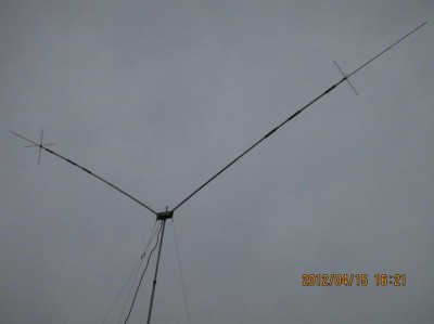

周六下午天线在小区内立起来进行了振子长度的调整

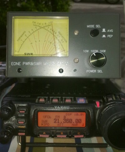

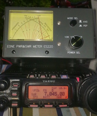

四个波段的驻波,小区内五米高度,驻波都小于1.2,电台上不起表

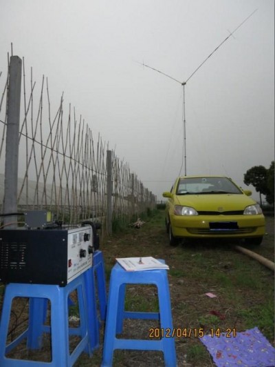

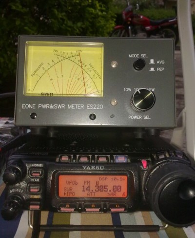

周日找了一个农庄,带了好多的东西过去,百多公斤,接上PA,25W+15DB的功率通联超过二个小时,二十多个电台,天线和巴仑都没有什么问题,调试波段时使用了FM850W功率,长发二分钟,看来新版的功率方面不是什么问题了,后面找机会到朋友那里去测试一下FM1000W和SSB1500W的功率看看

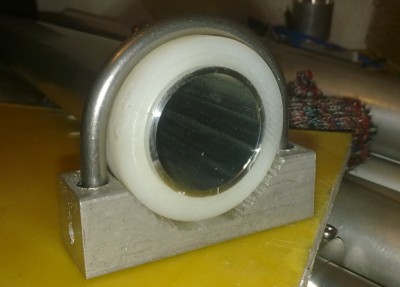

四版的底板计划改用304的不锈钢板,5mm厚度,卡振子的U卡也再加装全铝方的一个狗牙,振子长度有所改变,
10米波段振子长度2.45米
15米波段振子长度2.95米
20米波段振子长度3.72米
40米波段振子长度5.5米(安装电容帽)
                                 7米(不安装电容帽)
原三版的最底架设高度是1.8米,四版有所调整,要求2.5-3米高的架设高度下所有的驻波能调整在1.2以下。

昨天听到你呼号了,

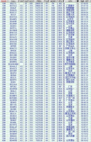

前天比赛参加了一下,上午二个小时,下午四五个小时,通到69个台
想不通为什么这么少,于是昨天在14。270这个口水频率上通,二个小时不到通到61个台,全程双FM7满功率,
三版的天线也能正常使用FM850W的功率,SSB最高开过1100W,再高PA不给力了。
第一个呼号有意思,我在10上听来听去都是奶奶吐,后来问才知道原来是9M2,他们呼起来是“拿麦吐”,他们从不讲“MAIKE”的

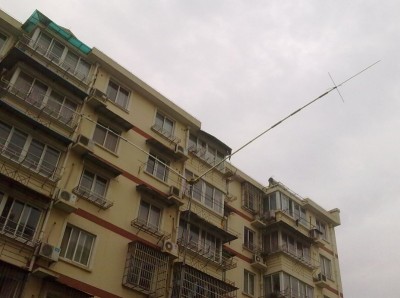

通过几次多地点的架设测试,得到了一组数据,分析看来,14MHz的TRAP数据还不到位,还要再做过一组TRAP再进行测试,这一对看样子不行,频点有偏差

测试已经完成,但不知这测试报告如何写,真写出来有点头大,会影响别人吧,

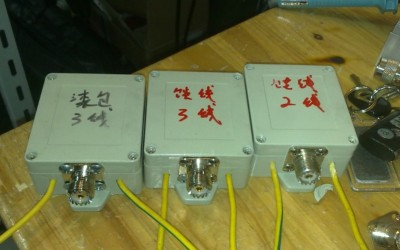

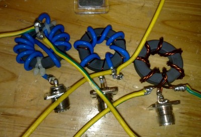

测试结果比较有意思,计划再修改TRAP参数,过段时间再进行,现在的10米波段的带宽比原装的慧星正V实测下来要小,其它三个波段都要宽一点,还有一个有意思的是原厂的慧星H422巴仑的差损不小,但是没想到这对接收有提高,听上去信号要小,但清晰度要高,因为噪声好像衰减下去了
