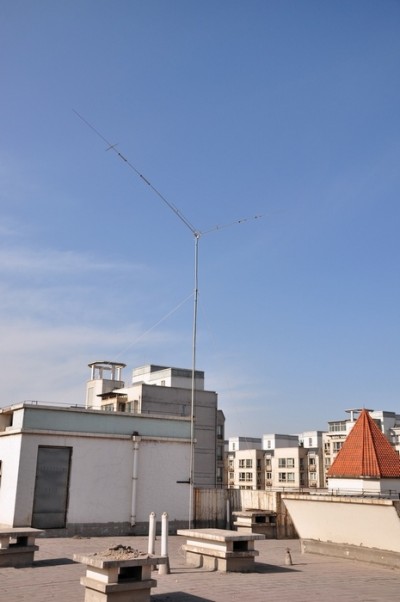

.a段振子是10米和15米振子,先说10米如果你喜欢29.60m的话振子长度是2400mm。如果你喜欢28.50m振子长度是2480mm。驻波很好!21m是通过a段的总长度来实现中心谐振点,10米调好15米就好ok
2.b段振子是20米,如果你喜欢14.270m的话振子长度是640mm.如果你喜欢cw振子长度是680mm.驻波很好!
3.c段振子是20米,如果你喜欢7050m的话振子长度是1860mm,如果你喜欢cw振子长度是1880mm驻波很好!
4.注意做好接头巴伦的防水防氧化工作。
天线呀!照这个尺寸安装个个成功。祝贺所有买740天线的ham早日全部成功飞起
离线BG7PNV
7759
只看该作者 1楼 发表于: 2012-03-15
恭喜你的740v成功起飞啦!
感谢你把那么好的经验数据和大家分享! 谢谢!
来张图片看看哦,哈哈!

离楼面1.5米不知道行不行
离线深深的海
3219
只看该作者 3楼 发表于: 2012-03-16
可以 就是40米驻波会偏高,大约在2左右,我的就是这样装的,没有条件再升高了。
离线BG3ATI
1024
只看该作者 4楼 发表于: 2012-03-16
[quote=深深的海]可以 就是40米驻波会偏高,大约在2左右,我的就是这样装的,没有条件再升高了。[/quote]
是的 我的也是4米高 40米驻波2左右 6米应该就没问题了。

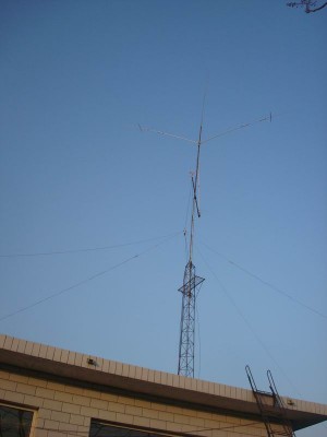

我的740在架设的时候用4米铁杆架起来测试驻波在每个波段都很大。由于时间紧也没有在调试,就架设在离地面20米的高度的时候,在4个波段都是1.1(功率100W的时候)。非常理想,通联效果就不用说了。我感觉高度和740的驻波大小有很大关系。

我的14 21 28离楼面1米驻波都在1.5左右,7兆就不行了必须8米以上才可以使用。

不知道在6米的铁塔上驻波高吗
