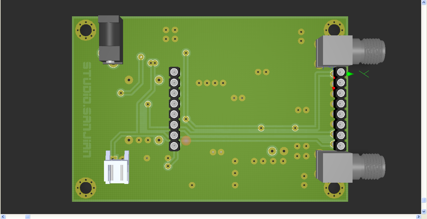

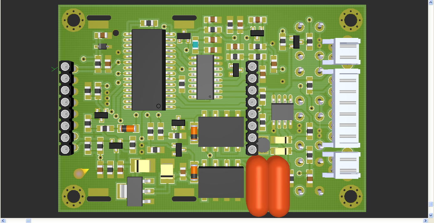

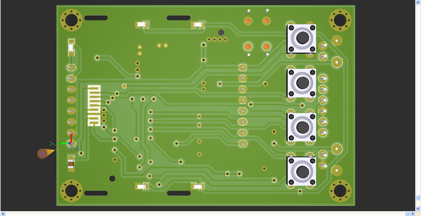

版本名称:PLJ-5110C
测试图
3D效果图
       PLJ5110C是一款性能较高的便携测量工具,它集成了频率计、微功率计和电容电感表等多种功能于一体,具有小巧精致,功能丰富,性能可靠等优点,为日常测量提供方便。本仪器的主要特点如下:
n 频率计
Ø Microchip公司8位单片机PIC16F876A为核心的高性能1.1 GHz频率计
Ø 板载时间基准采用温度补偿型压控晶体振荡器(±2.5 ppm VC-TCXO)
Ø 定时闸门三档(0.01/0.1/1.0)可选
Ø 测频四通道(低通道/高通道/自动通道/晶振测量通道)可选
Ø 频率值显示
² 最高可显示9位数字
² 频率值无效零自动消隐
² 无效频率值显示滤波可选
Ø 闸门时间显示
Ø 通道模式显示
Ø 电池电量4级图形模拟显示
n 微功率计
Ø 采用OZ2CPU的方案,以ADI公司AD8307为核心的微功率计
Ø 可显示dBmmWdBuVmVrms为单位的功率和电压数据
Ø 0 dBm校正功能
Ø 40格进度条模仿显示
n 电容电感表
Ø 采用VK3BHR的方案,以LM311为核心的电容电感表
Ø 关键电容采用AE银云母电容
Ø 标准电容数值可预置
n 其它特点
Ø 采用NOKIA5110图形液晶屏显示
Ø 无按键操作自动关机,自动关机可选。
Ø 液晶屏背光可选
Ø 充满自停的锂电恒流充电设计
Ø 人机界面良好的四按键控制设计
Ø 各项设置自动保存
技术参数
一、频率计指标
1. 闸门时间
l 0.01
l 0.1
l 1.0
2. 测量通道(高低通道均为高阻)
l 低通道
测量范围:0.1MHz ~ 75MHz
测量精度:
   ± 100Hz (0.01闸门时)
      ± 10Hz  (0.1秒闸门时)
      ± 1Hz    (1.0秒闸门时)
灵敏度:
    0.1MHz ~ 10MHz:优于50mVPP
        10MHz ~ 60MHz:优于50mVPP
        60MHz ~ 75MHz 未测试
l 高通道64分频)
测量范围:10MHz ~ 1.1GHz
测量精度:± 6400Hz(0.01秒闸门时)
          ± 640Hz (0.1秒闸门时)
                 ± 64Hz  (1.0秒闸门时)
高通道灵敏度:10MHz ~ 30MHz:优于100mVPP
                        30MHz ~ 60MHz:优于50mVPP
                               60MHz ~ 1.1GHz:未测试
l 自动通道依据输入信号频率自动选择高低通道
l 晶振测量通道
    测量范围:1 MHz ~ 50 MHz最低端及最高端未测试
3. 频率基准
        采用5032封装13.000 MHz 温补压控晶体振荡器(VC-TCXO),频率稳定度是 ±2.5 ppm
二、微功率计指标
l 输入功率范围:-60 ~ +30 dBm1 nW ~ 1 W
l 输入频率范围:1 kHz ~ 500 MHz
l 测量精度:未测试
l 四位数显示
三、电容电感表指标
l 电感测量范围:0 ~ 10 mH
l 电容测量范围:0 ~ 0.1 uF
l 测量精度:优于2 %
l 标准电容设置范围:1000 ±127 pF
l 四位数显示
四、其它指标
1. 工作电压
         直流输入:DC 9V ~ 16V    电池电压:7.4V Li-ion
2. 工作电流
背光启用:≤110 mA         背光禁用:≤90 mA
3. 电池能力
        工作时间≥5小时(测试环境:欧能7.4V 600mAh Li-ion  背光开启连续工作)
4. 充电电压
        直流输入:DC 12V ~ 16V
5. 充电电流
        充电电流:125 mA,约5小时充满(测试环境:欧能7.4V 600mAh Li-ion
6. 物理尺寸
        ××高:70mm×47mm×21mm
7. 板载接口
INPUT A (频率测量信号接口):        SMA-KWE(外螺内针)
INPUT B (电压功率测量信号接口):       SMA-KWE(外螺内针)
ICSP INPUTMCU编程接口):       XH2.54-6P弯针方口插座
POWER INPUT(外部电源接口):   Ф3.5mm DC插座(内正外负)
7.4V Li-ion(内部电池接口):          XH2.54-2P弯针方口插座
L/C IN(电容/电感测试接口):        圆口2P插座 & 方口2P插座(可接测量延长线)
CRYSTAL IN(晶振测试接口):       圆口2P插座 & 方口2P插座(可接测量延长线)
测量功率
测量电容
测量电感

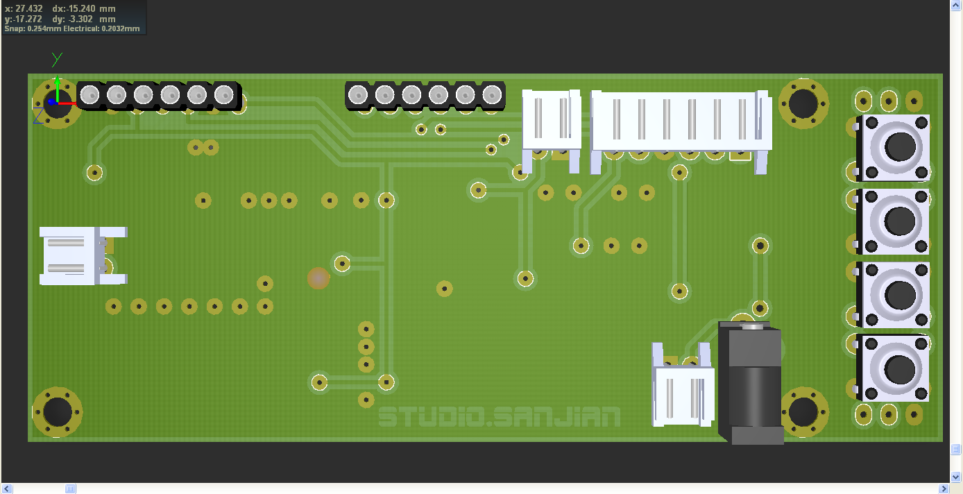

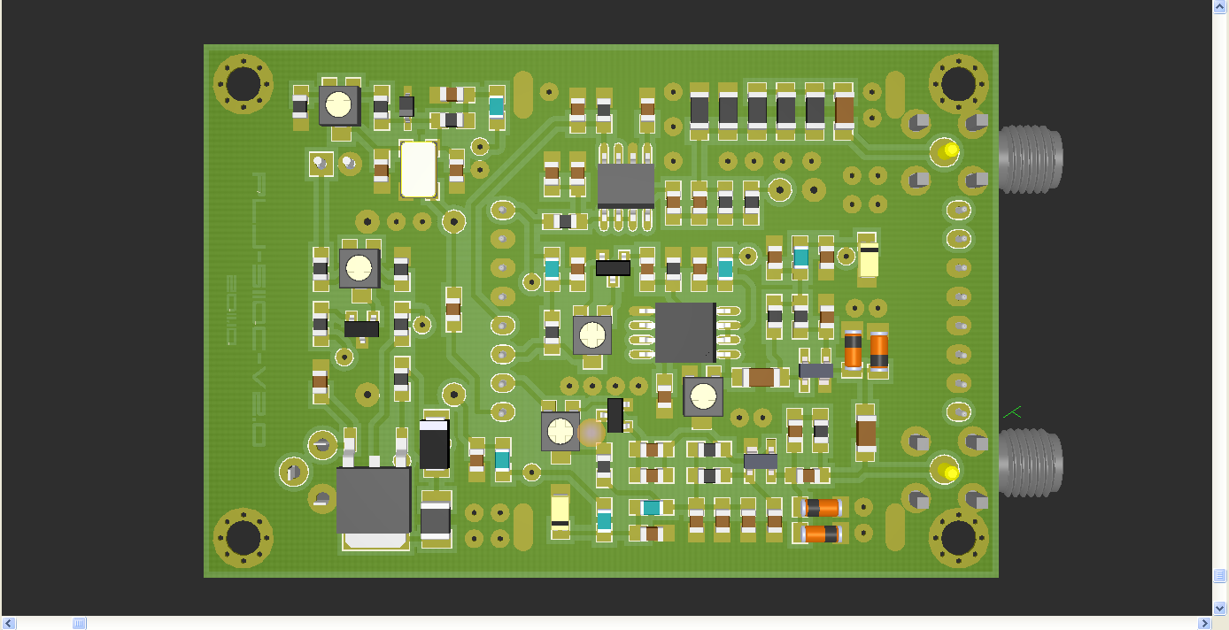

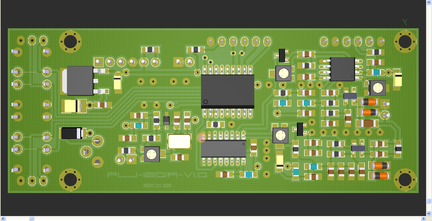

版本名称:PLJ-1601A
测试图
背面3D效果图
概  述
        PLJ-1601A嵌入式智能频率计专为HAM设计的频率测量仪器。其小巧精致,操作简单,工作可靠,主要用于DIY收发信机作频率值显示,也可用于常规频率测量。本频率计的主要特点如下:
u Microchip公司8位单片机PIC16F648A为核心的高性能1.1GHz频率计。
u 内置频率基准采用温度补偿型压控晶体振荡器(±2.5 ppm VC-TCXO),可外接更高性能的频率基准,软件支持13.000 MHz12.800 MHz10.000 MHz4.000 MHz四种频点。
u 定时闸门(0.01/0.1/1.0)三档可选。
u 单端输入三通道(低通道/高通道/自动通道)可选。
u 有加减中频功能,中频值可调,加/减模式可选。
u 采用LCD1601/1602字符型液晶屏显示频率值,最高可显示9位数字,频率值无效零自动消隐,无效频率值显示滤波可选。
u 四按键控制,人机界面良好。
u 各项设置自动保存在EEPROM中,下次开机直接调用。
技术参数
1. 闸门时间
l 0.01
l 0.10
l 1.0
2. 测量通道(高低通道均为高阻)
l 低通道
         测量范围:
         0.1 MHz ~ 70 MHz
         测量精度:
         ± 100Hz (0.01闸门)
         ± 10Hz  (0.1秒闸门时)
         ± 1Hz    (1.0秒闸门时)
         低通道灵敏度:
                0.1 MHz ~ 10 MHz:优于60mVPP
                 10 MHz ~ 60 MHz:优于60mVPP
                 60 MHz ~ 75 MHz:未测试
l 高通道64分频)
         测量范围:
         10 MHz ~ 1.1 GHz
         测量精度:
         ± 6400Hz(0.01秒闸门时)
         ± 640Hz (0.1秒闸门时)
         ± 64Hz  (1.0秒闸门时)
         灵敏度:
               10 MHz ~ 30 MHz:优于100mVPP
               30 MHz ~ 60 MHz:优于50mVPP
               60 MHz ~ 1.1 GHz:未测试
l 自动通道
         依据输入信号频率自动选择高通道或低通道,识别频率为60 MHz。如输入大于60 MHz的信号幅度不足无法自动选择高通道时,应手动选择高通道测频。
3. 中频设置
    中频可调最小步距为100 Hz,中频范围0 ~ 999.9999 MHz,可设置为加中频或减中频模式。
4. 频率基准
    内部采用5032封装13.000MHz 温补压控晶体振荡器(VC-TCXO),频率稳定度是±2.5 ppm设有外接频率基准接口,目前软件支持的频率基准有:13.000 MHz、12.800 MHz、10.000 MHz和4.000 MHz
5. 工作电压
    直流输入:DC 9V ~ 12V(有电源极性反接保护)
6. 工作电流
   启用背光:≤ 75 mA
    禁用背光:≤ 55 mA(断开背光电源)
7. 显示位数
    最高9位数字显示
8. 物理尺寸
    长×宽×高:92mm×37mm×27mm
9. 板载接口
RF INPUT(测量信号输入):          XH2.54-2P弯针方口插座
ECL INPUT(外部时钟输入):        XH2.54-2P弯针方口插座
POWER INPUT(电源接口):          Ф3.5mm DC插座(内正外负)
                                               XH2.54-2P弯针方口插座
