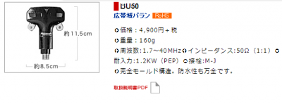

这个大家应该很熟悉了,权当资料照片吧。
产品型号: BU-50
使用频率: 1.7-40mhz
耐入力 : 1.2Kw(瓦特)PEP
阻  抗: 50欧姆 (1:1)
尺  寸: 70/120mm(毫米)
产  地: 日  本
生产厂家: 日本第一电波工业株式会社
       www.diamond-ant.co.jp

不到一毫米的漆包线绕在直径不到一公分的磁棒做出的三线巴仑,钻石也真能不要脸的标成1200W。当然,后面还会搞个括弧PEP。真是醉了

实际能到多少W,我正想问这事,因为楼顶的巴伦坏了,想把平时野外设台用的BU-50放楼顶去。

我试过三线漆包线在正V上使用,以前的山东龟好像出力是400W时烧掉的,我的看法,BU50的最大功率也就是这个档次。但网上以前有一个图,用的是四氟线做的,好像这样耐击穿的能力会大的多吧

俺的40米和80米全尺寸倒V用的都是这个巴伦,经常1KW CW模式干它,貌似很正常,没出现挂掉的现象,倒是CREATE 318JR的原配2KW巴伦被1KW功率干烧了,只好换了个3KW版本的上去!

我用-3百通线,仅仅用山东山寨龟试验-3进入700瓦,馈线末端出350瓦(大约30米长馈线),所以试验了结结实实的350瓦(恒定)。
试验了一阵天线挂的BU50没事,至于手握着不松没试过。

我到不是认为BU50大功率会烧的起火,而是看过几个被烧的BU50后认为是击穿,因为漆包线最多是500伏的耐压,线间最大也就应当在1000伏左右,如果天线的阻抗是不匹配,那么高频电压可能会有几千伏,上万也有可能,比如小环。这样BU50就相当相当吃不消了,一下就可能去掉。BU50是封装的,与之相同的巴仑比如慧星的H442正V的原配,这只我见过烧掉的,就是线间击穿。
与磁环巴仑大功率被烧掉的不同,我见过馈线烧磁环烧掉的巴仑,那个磁环全碎了,这因当是高热的结果吧,所以BU50大功率,可能你天线匹配不错的情况下,大功率也没什么问题,但如果拿来什么天线都当万能用,不测阻抗上去就大功率,非常有可能一下就西去了。
