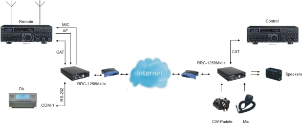

remoterig rrc-1258mkii是一个用于建立远程电台(remote station)的专用设备, 简单来说, 如果你的用的是ts-480, ic-706等面板可分离的电台, rrc-1258可以电台的面板分离线, 延伸到互联网上. 电台的控制面板放在家里, 电台的主机放在异地的机房.

remoterig的rrc1258远程电台控制器效果让人满意,一直用16bits/8k采样linear音频编码测试,电台控制面板用联通3g接入互联网,电台主机用电信adsl接入互联网,音频几乎没有中断,相信如果两端都是adsl时效果一定更好,下一步可以真正布署到真实环境中实际使用了。

非面板分离的比如817,可以用吗?

[quote=李铁柱79]非面板分离的比如817,可以用吗?[/quote]
可以!但是得两台设备!或者一台设备一边电脑!
