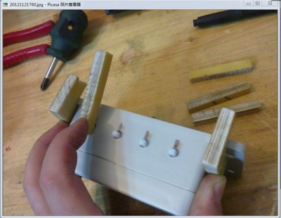

18975
只看该作者 15楼 发表于: 2012-11-23
正在想用一个带耳朵的拨动开关来做,既要轻便又不影响收纳。
开关处想把开关做到PCB上面,把调整线头也搞上去
离线BG8SNK
238
只看该作者 16楼 发表于: 2012-11-23
军用133多波段斜拉天线两副(改参数),1:1巴伦,8米升降杆,15米-5馈线,杆尖小滑轮,换波段方便快捷,原装镀银插头不用线圈效率高,天线很轻,不用天调4个波段1.2驻波,和你图一样,使用中。平时多训练,使用很便捷,无线电运动就是这样折腾。
离线BG5EHX
4679
只看该作者 17楼 发表于: 2012-11-24
我这个如何?
