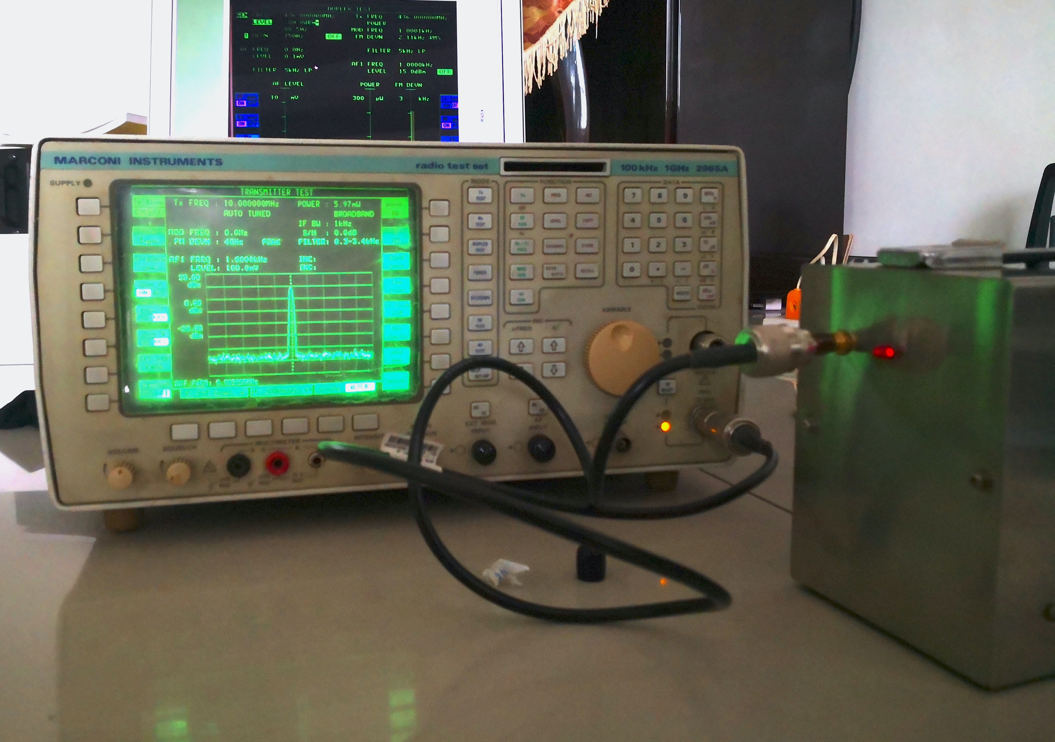

我以前一直在用motorola的r2600b的综测,平时用也没有什么感觉!最近刚刚添了台ifr的ifr-2966a综测,2台仪器放在一起同时测机器的频率和专业中继的频率就会发现2台之间有个固定的误差,在145mhz这里如果误差100hz左右的话,到435mhz这里就是误差300hz左右,我自己都搞不明白哪台才是准的,据卖我仪器的朋友告诉我,他也觉得2966a频率误差一点的!2台仪器都是用ocxo的 按照道理误差没有这样大,实在没有办法,也找不到标准频率测试,去淘宝找了个铷原子钟!卖家说是发货前晚上频率计测过后没有问题后才发出的,我拿到后按照资料接好电源,和2台综测一起都开电源。2小时后,我连好线,反复比较发现我一直认为可能不准的仪器到是和铷钟一样的,很稳定的显示 10.000000mhz ,认为比较准的r2600b 到是频率偏高了6hz~7hz 按照这个误差,我计算了积累误差,到435mhz果然是300hz左右! 到现在已经是连续开了9小时了,还一直维持这个误差不变。
  请问,我可以相信这个铷原子钟fe-5680a的频率么? 按照道理它应该是0.001hz位的,我想应该不会误差大到hz位吧?那么我是不是应该相信这个10。000000mhz的可信度和准确度?如果是这样的话 我就要给r2600b校准频率了,同时也说明2966a频率准确

楼主可以放心地用铷钟校准自己的仪器。铷钟的漂移很小,远远到不了hz级别。况且铷钟自身的可调范围也就只有几个豪赫兹,即便被人为调偏了,也还是比恒温振的自然偏差要小,就可以认为它没误差了。:)

我放心了!挺方便的,直接在2600b的下盖上就有个孔,就是让调整ocxo的 有个橡胶圈压紧的大螺丝拿掉就可以微调ocxo了 现在已经调整好了 一样的频率了 非常好! 谢谢你!
我准备找个合适的机箱,其中一半用隔热保温的材料,另外一半用2路输出开关电源,然后后面接好连线,平时也可以让综测直接用这个铷原子的频率基准!
图6 是用100mhz tek2230示波器看的波形 非常稳定 清晰

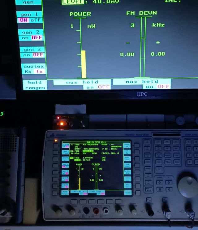

应该可以的,软件我上次也下好了,不过为了显示屏幕 我也没有去折腾,没有什么用处!
我现在反正是外接了15寸lcd显示器(和写频老电脑用vga 2切1 共用显示器) 来人修机器,就让他们看大显示器,不用凑到我维修桌子上来看了,嘿嘿!

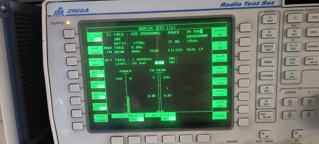

下面的图是我刚刚拿到仪器那天,随便找了个很差的小双工器测的,主要是看看跟踪发生器和机器的2个频标功能
