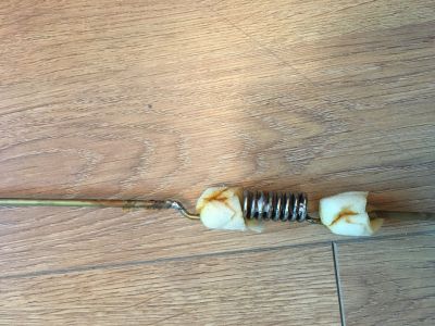

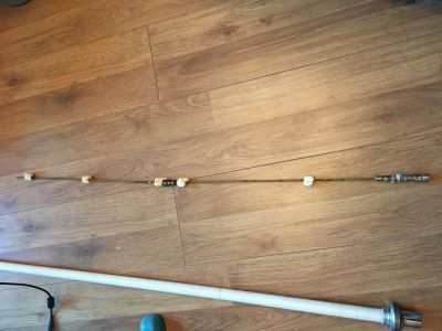

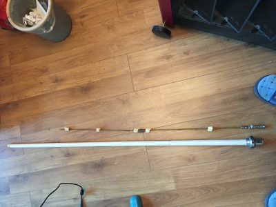

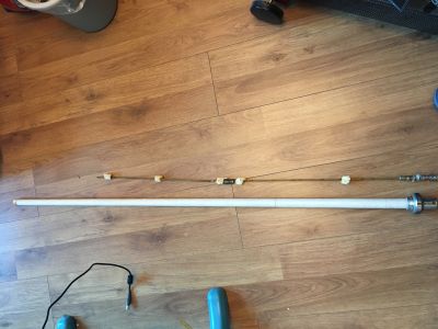

“华鸿”1.2米u段玻璃钢天线拆解图
估计是山寨华鸿的

假的,山寨

红色塑料绳也用上了......

做的太假了,起码的匹配都没做。华鸿哪有那个标签哦。

在太平洋安防。知道好多假华鸿,没想到自已也买到假华鸿,幸好是自已掏线捐给海丰中继的,要不可就要清算我了
现在一头雾水,哪里才有非山寨的??

ibq:这条天线经过试用了半年,综合起来效果不怎样好,比不上自己diy的折合j型。

我有一条,隔壁商家买的!UV段驻波很少,U段比刚拆的两米长单段玻璃钢差许多,但比手持机1/4天线在这天线底下收多个远地台好很多,但V的增益很差,同手持机那个十几cm长的胶天线差不多
