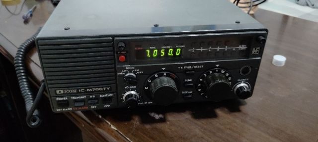

ic-m700ty的功率,怎么样调到150w的满功率输出,具体调哪个电位器,在主板上的编号是几号,请教各位高手朋友,指点一下吧!

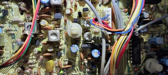

调 r244 电位器 可以到200w 稳定工作 原机150w支持全时发射,不像业余机的标称功率,发射是百分之50空占比。

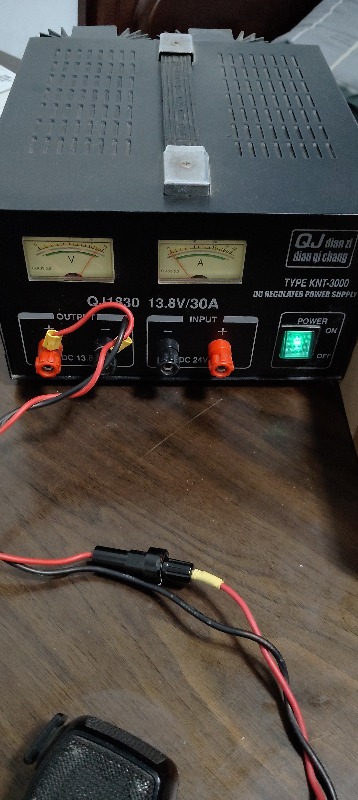

谢谢bd9ba/魏老兄的指点,我今天下午打开ic-m700ty电台的机盖,调了一下r244电位器,总电流最大可以调到近30安培。历害呀!为了保险一点,又吧总电流调回到ssb最大20安培,现在工作正常,一切ok!!

bg9ba你好:r244在哪个单元?

把r244电位器引到前面板上来,调整功率不是更方便吗?

南老师您好!在您的指点下,我终于把它(m700)调到30a(最大可达40a,考虑安全到30a).工作稳定.

电源: 汽车电瓶
电源线:约4平多股铜线3米
天线:临时架设倒v
环境:野外山区开阔地
使用上述设施先后测试ft7000、ts-50和m700ty,与200多公里外的ham通联,前两个设备得到信号报告59+20以上,700得到报告58左右,而ft7000的功率指示只能达到50w,始终没有超过50w。
现疑惑: m700ty号称150w功率,得到信号报告竟然没有ft7000的 50w高,即便ft7000使用了很多技术,价格上了天,但多是在接收方面的,对于发射,其他因素一定的情况下应该是功率决定效果,为什么我的700ty反而不敌它们?是否可以判断:
1、电瓶无法提供足够功率? 若这样,几台机器的发射功率都将打折扣,难道m700ty的折扣比其他机器更多?
2、约4平多股铜线3米的电源线满足不了700ty的功率需求,却满足了其他机器的需求,导致700ty吃不饱跑不动?
3、m700ty出问题了? 我在家的时候用随机的30a线性电源、at120天调和30米斜拉长线在lsb 7050通过2000多公里的ham,电流一直在15a以下,印象中没有上过20a,和各位的机器情况相似吗?
