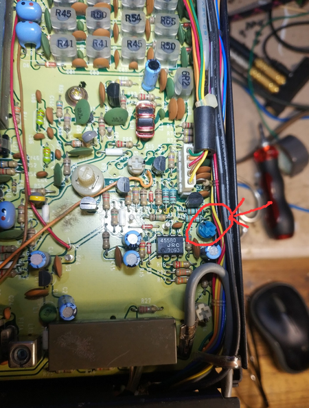

请问下功率调整是上面哪个电位器呢!谢谢

请问下功率调整是上面哪个电位器呢!谢谢
调 r244 电位器

M700TY仍在服役,如何调整调谐功率呢?目前配合AT-120天调测得的调谐功率应该是5W,但我接了50多米的馈管和馈线,所以损耗较大,目前 天调调整下来的驻波仍然不理解,均在1.5-1.7之间,怀疑是调谐功率过低导制的,所以希望把调诣功率提高到10W,有哪位大佬知道如何调整吗?

南老师,我的700ty也调整r244电位器了,目前14兆最大120W,7兆最大100,请问还能调整哪里达到150W
r244调到临界点再调这个。

设备还在使用的还有,我就在用,功率二档5-150w可调,180w,cw加了半插入,特别自带的cw滤波器出来声音,甩dsp三条大街。
