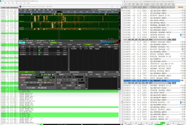

今天因需打开了3个FT8软件,使用hamlib net rigctl 方法,将单一电台的数据分享给三个软件
软件各自设置了其最大解码状态,时间切片如下:
典型结论:在同一个时间间隙里,JTDX的解码能力最强,MSHV聊胜于无
更新:见3楼,JTDX和MSHV解码能力相当。
[ 此帖被bi1osm在2025-06-09 12:07重新编辑 ]

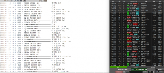

更新,MSHV的设置错误,造成了解码问题。更正后,如下:
典型结论:在同一个时间间隙里,JTDX的解码能力与MSHV接近。感谢BD1IIJ提醒。
昨晚网络太差想更新没能实现,图传不上来。
但WSJTD的解码能力似乎确实弱一点儿?
[ 此帖被bi1osm在2025-06-09 12:10重新编辑 ]

已经都选了我能设置的最大解码深度。
若你有对比,可以一起放上来看看。
