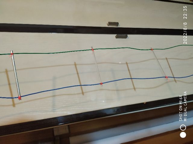

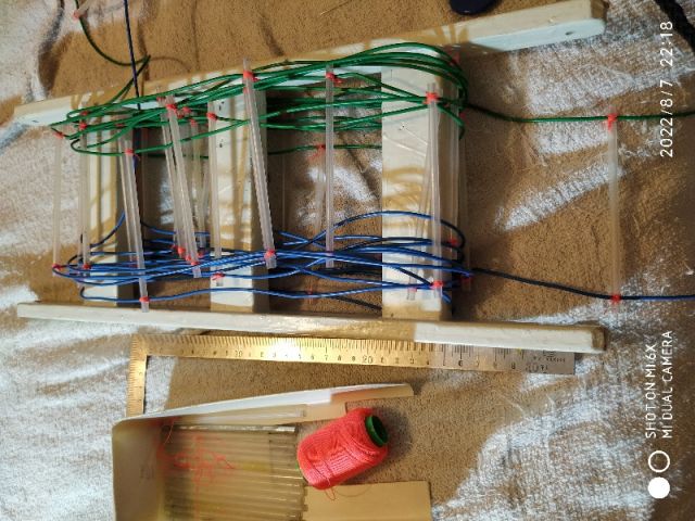

这是我做的馈线,两根Φ2长10米塑皮线,间距100,每200一根支撑,用线缝扎在废笔芯上,事前两端用烙铁烫一下,笔芯很轻但耐候性差,也只临时用用,还没用过,感觉如果用玻璃钢风筝杆可能好些

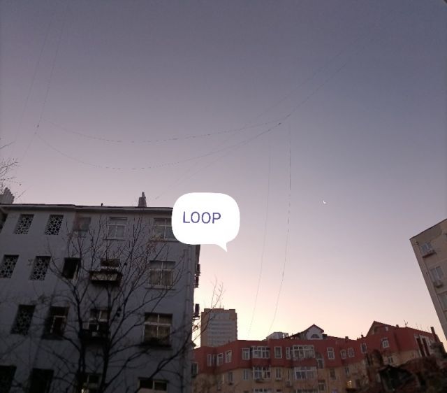

我的天线,使用的平行馈线,垂直部分的长度15米,水平部分的长度10米。
利用水平的10米长平行馈线,连接两个三角形环的开口位置。
两根平行线间隔1米。
利用钢丝绳的自重,自然下垂,在风雨天气中,天线系统也稳定,可以正常使用。

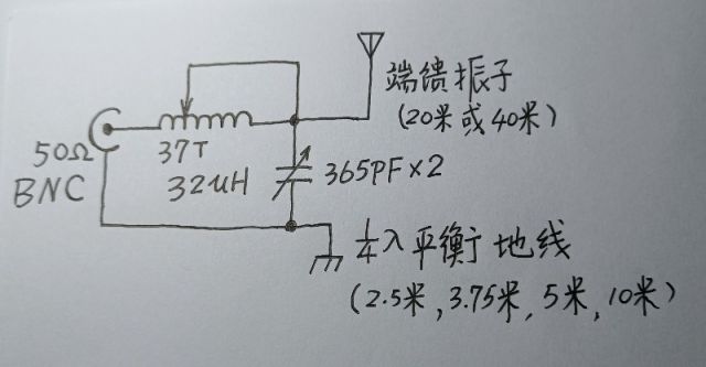

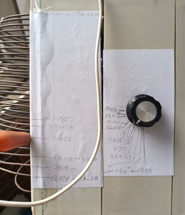

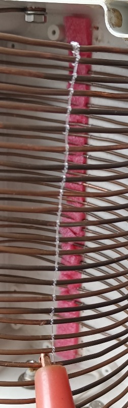

我的手动阻抗匹配器,是自己制作的。是L型阻抗匹配器,主要是:一个电感线圈,一个两联的365皮法空气可调电容。(电子管收音机使用的那种。)
电感线圈,使用外径2毫米左右的,单股铜电线,长度10米,绕制37匝。线圈外径约12厘米。用钓鱼线把每匝线圈绑定在塑料盒里面。
塑料盒里面钻1毫米的小孔,孔距就是线圈之间的距离。
使用紫铜的鳄鱼夹,调节线圈的抽头儿位置。改变电感量,更换波段。
两联空气可调电容,并联使用,调节电容量,配合电感量,改变波段。
短波的十个业余波段都能使用。
用天线分析仪把天线的各个波段调整好之后,在塑料盒上面,标记电感线圈抽头儿位置对应的波段。可调电容的旋转角度,同时也要标记对应的波段。
更换波段的时候,方便一些。

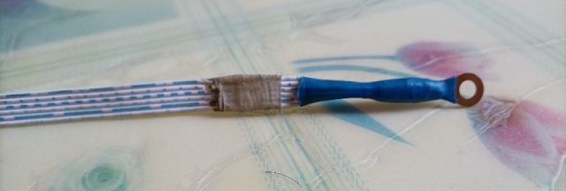

这个手动阻抗匹配器,配合端馈天线多波段使用的时候,要使用多波段的平衡地线。(每个波段波长的四分之一长度的金属线。我参考《小功率通信指南 QRP之道》,用排线制作的多波段平衡地线。)

现在,使用两单元三角形环形天线了。
不必使用平衡地线了。

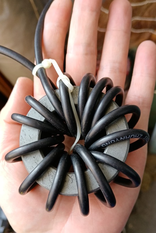

同轴电缆靠近阻抗匹配器一侧,我把50-3的同轴电缆,在高导磁率磁环上(导磁率20000,外径63mm,内径38mm,厚度25mm。),绕制电感线圈,用它衰减,发射的时候反射回来的高频信号强度。
避免这种反射回来的高频信号,影响短波电台,以及,与短波电台有连接的电器。
例如:电脑,录音笔等~
