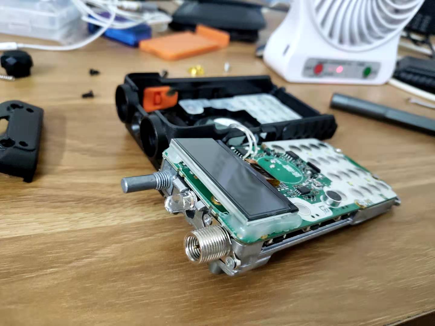

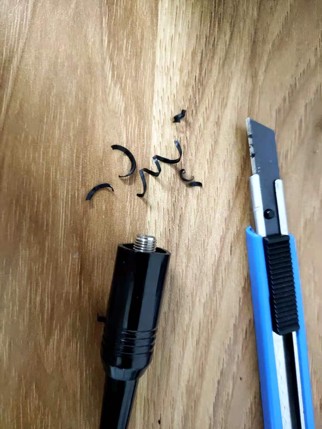

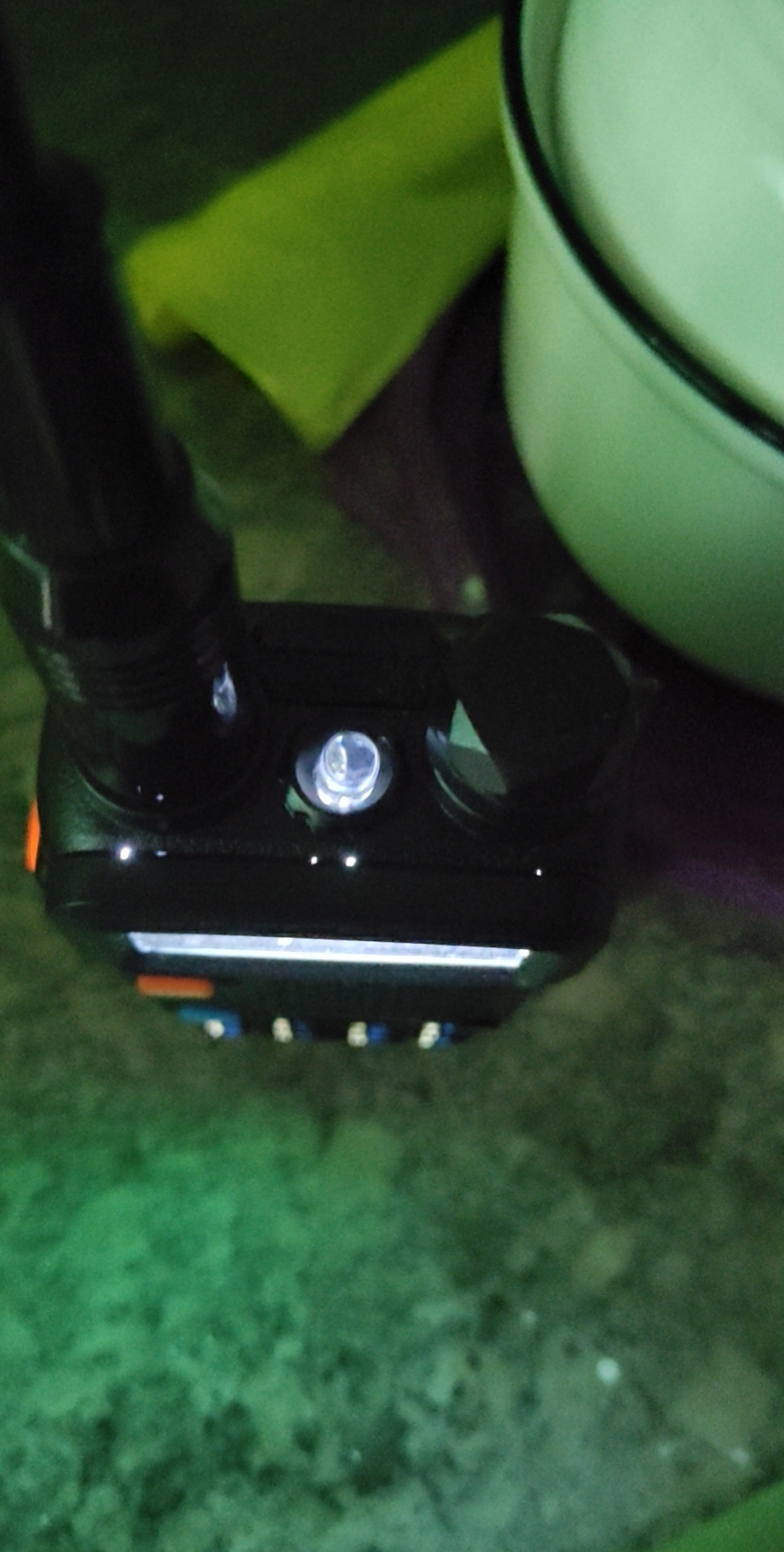

  一、外观方面。有两个比较明显瑕疵的问题。第1点是屏幕框漏光,夜晚可以明显的看到漏光点,LED手电筒处,也没有做密封处理,缝隙较大。这点对南方的HAM比较不友好,回南天时,天气比较潮湿,机器里面容易进水气。另外,户外使用也是个问题。第2点是天线拧紧时,歪向一边。这个问题从网购评论来看,是个通病。我仔细观察了,应该是天线座的外框直径 与 天线尾部的直径 尺寸不匹配造成的。用刀片切掉一些天线底部的塑胶边,即可解决这个问题。注意修整的时候,一次下手不要太多,缝隙太大可就不美观了。这两点希望厂家在后续版本能改进。

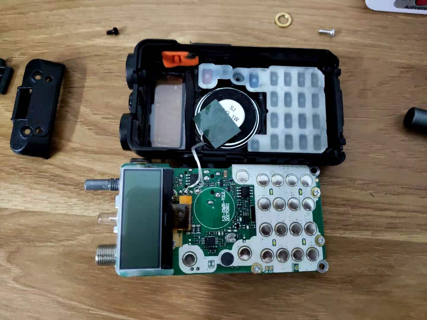

  二、内部拆机。可以看到LCD屏和主板采用FPC连接,这点不像UV5R,用的软封装芯片(俗称牛屎片)和导电胶条和LCD连接。避免因胶条老化导致LCD缺划。有和我一样有牛屎片抵制情结的HAM可以放心购买了,哈哈。从工业生产角度来讲,软封装并无不可,有效降低了生产成本。小时候拆 电子手表,计算器,游戏卡里面的芯片就是这种,但给人感觉就是他们都很容易坏,且坏了只能丢。导致我内心一直比较抵触这类封装。当然不排除,各生产厂家水平参差不齐的情况。而且随着时代发展,技术也在进步了。
  三、总结:网上有评测说,这款机器声音不好。我实际通过深圳438.790数字中继和BG7MOF进行本地通联测试时,总体感觉声音清晰,辨识度高,没有明显失真。因为和MOF线下是好友,对他声线熟悉,这点有深有体会。对方也给我同样反馈。模拟方面,抄收439.460本地中继时,对比我的LT6100 声音要尖锐点,灵敏度相差不多,也无问题。FM收音机灵敏度和6100差不多,但对讲机听FM,音质基本上是听个响。

我还是喜欢用导电橡胶的LCD连接方式,这种靠热压的软连接维修麻烦
另外,我怎么好像看到有热熔胶这种固定方式,实在有点LOW了吧

屏幕是胶固定的,屏下面还有一块双面泡沫胶。做工是一般,但是胜在便宜呀

爱不交租:我还是喜欢用导电橡胶的LCD连接方式,这种靠热压的软连接维修麻烦
当然一分价钱一分货,天下商家必须的道理 (2020-11-25 13:34)
导电橡胶那种LCD连接方式,很好吗?容易缺划缺行啊

1. 数据线的问题,我一直是用建武的K头线 感觉挺稳定的。
2.这个机器的MIC声音小,不管模拟,数字都偏小一点点,最后看看也没地方调,也没图纸,直接拆板子找话筒通路,改小耦合串联电阻,加大耦合电容,反复测试,综测显示调制度基本正常,装起来找台上的朋友测试比较,都反应已经没有声音轻的问题,然后一直都这么使用。。
3. 的确是这个问题,明明可以进菜单设置,设置功率 频率  可是就是不能保存,必须要电脑写入
主要是机器便宜,也就不这么着了。我一哥们送我的,说是125元一个他买了2个,带包装几乎全新的机器。送了我一个玩玩。
