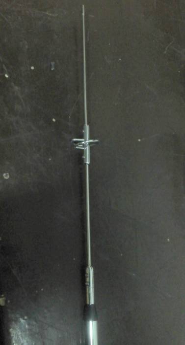

买了一个天线,发现中间有个线圈,但是里面的是铜棍上下一体的,这个线圈有作用吗还是做做样子的?

如果线圈是电器短路的 就请专家上来解答下吧

辐射体,可以优化带宽.

倒相................

理论上是倒相位......

图上这款天线中部线圈没有作用,只是起到装饰作用。

这个线圈有用,利用不规则分布参数来改善天线谐振Q值,对提高天线效率有明显效果。

七楼回答的靠谱!

这种天线很有特色,请看eham评介,几年前当笑话乐喷了好久,看到这里也有类似解释,的确有意思,大概生产者也没想到。

如果是UV段的车载天线。你不要那个电感线圈看U段的驻波是怎么一个情况?大家试一试吧就知道了!

bg8co:如果是UV段的车载天线。你不要那个电感线圈看U段的驻波是怎么一个情况?大家试一试吧就知道了! (2013-07-18 12:49)
驻波表和普通手持天线分析(MFJ系列等)仪粗略测试天线可以,接50欧姆假负载可以看见驻波最小。分析天线特性要用专业仪表才行。
