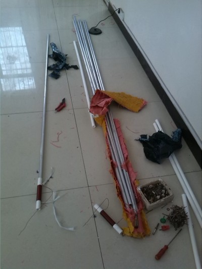

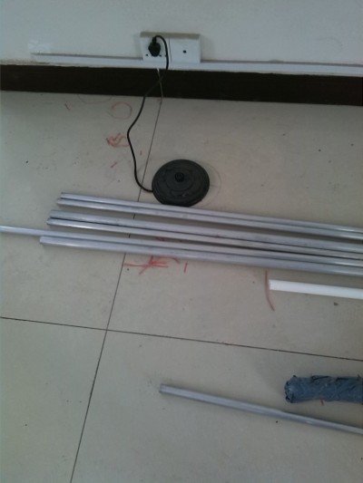

时间紧,先留个记号,以后编辑,先上图片
新的不能在新的新手开始做天线!
25MM的PVC管子内径21MM的桐柏县没有卖的,全是25MM,内径18的,在这里要感谢bg7mya,bg7mya百忙之中给我寄来了免费的PVC,今天就给装上了,感谢bg7mya先生!
本次天线制作是根据 我的抄袭版(缩短型DP天线)http://www.hellocq.net/forum/read.php?tid=259330来进行制作的,本贴为纪念贴

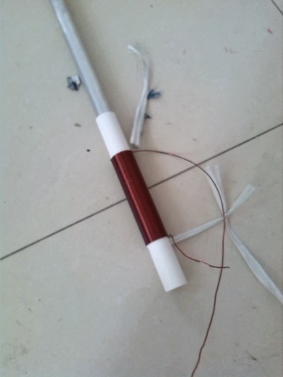

谢谢前辈的支持,我先做的是29+14M的,主干2.2米,加15CM的14M,线圈是80圈,一圈一圈数的
慢慢测试吧
离线韩柯
42
只看该作者 4楼 发表于: 2013-07-04
就是不知道怎么测试线圈廖享值

建议楼主不要简单的模仿,手上一定要有台天分仪,或者带驻波检测功能的电台,不然天线做好了,也是个摆设。把仪器备齐,免得劳民伤财,祝楼主成功。
