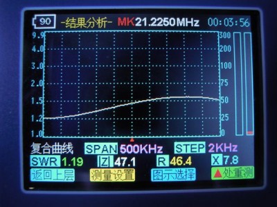

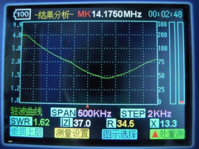

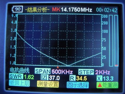

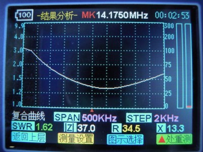

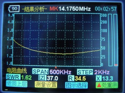

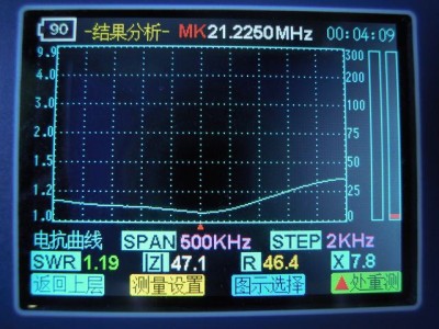

昨日收到BH7KVE创造的KVE-60A天线分析仪,本想着测试一下A5DX,没想到1区的爱好者占了头筹,今天下午有时间进行了本人的天线测试,发一些测试结果截图,和爱好者们互勉。
A5DX架设在6楼楼顶上,自己DIY的9米铝塔。
离线bd3qu
535
只看该作者 1楼 发表于: 2012-07-01
10m截图

只看该作者 2楼 发表于: 2012-07-01
15m截图

只看该作者 3楼 发表于: 2012-07-01
20m截图

离线BG8GHH
246
只看该作者 10楼 发表于: 2012-07-02
看图说话。哈哈
10m,短了点。
15m,合适。
20m,也短了点。
不知正确不。欢迎讨论。
