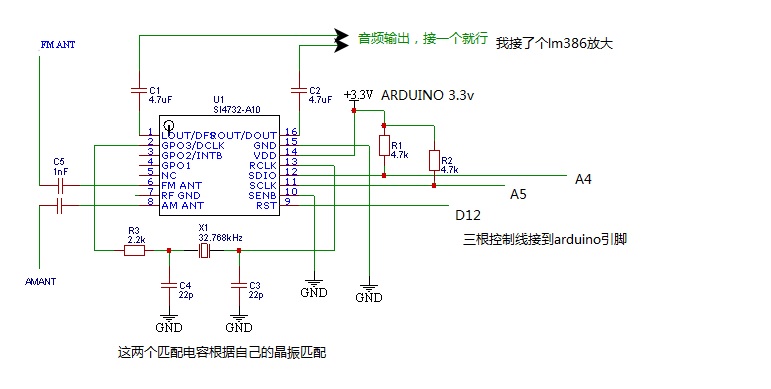

si4732a10调试成功,直接从全尺寸20米段dp天线,通过一个电容怼到芯片,能收到菜市场14270,信噪比不大行,稍弱的信号就收不到了。现在想打板做个口袋接收机,拉杆天线部分不知道怎么处理高放,匹配不会设计

用20米段dp天线,通过一个电容怼到芯片,强信号和噪音这样会阻塞了?反正口袋机,直接拉杆看下

不会阻塞,动态效果相当好,我曾经在家里测试过,旁边立个GP天线,100W发射,只要在5米外解调就一切正常了,AGC相当的优秀,可以试试

大佬,能分享一个si4732a10的电路图吗?让我们也有机会跟着你们这些玩家一起玩玩呗?
